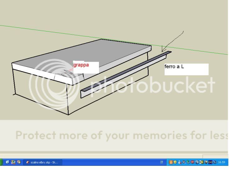

allora, per angolare intendo il comune ferro a squadra che posto sotto lo sbalzo farebbe da appoggio. Però se dici che perdere lo sbalzo non ti interessa allora si ritorna alla prima ipotesi fatta da qualcuno, di mettere sotto, (visto che fra l'altro c'è solo il cemento), un'alzata verticale per tutta la lunghezza, dello stesso tipo di marmo.
In questo modo non hai già risolto?
... sarebbe dell'idea di far fare a qualcuno, ma se così sarà perchè non fare un tentativo prima? Tanto rotto per rotto..
Per quest'ultimo punto non ho capito bene cosa intendi : male male che vada tanto chi verra dovrà sostituire tutto il piano? oppure che anche se viene male tanto poi ci pensano loro a risolvere?
I due casi fatti non sono equivalenti.
Perché se pensi che alla fine tanto dovranno cambiarlo tutto, allora puoi fare tutte le prove e anche maggiori danni. Mentre nel caso di voler comunque solo fare una riparazione come si sta parlando fra noi, allora il discorso è diverso in quanto occorre di non peggiorare assolutamente la situazione perchè in tal caso potresti sentirti dire che ormai non è più riparabile o quantomeno che da un costo basso arriveresti a spendere anche molto di più.
Riassumendo il tutto:
1) se ti va di mettere un'alzata sotto, penso che risolverai il problema, ma dovrai sempre trovare il marmo simile, chi te lo taglia e che te lo mette.
E presumo sia un marmista. In tal caso non ti sembra logico fargli fare anche il lavoro di incollaggio e stuccatura?
Per cui da questo si desume che non è una soluzione fai da te.
2) escluso il punto 1 non ti rimane altro che la varie ipotesi più o meno fai da te.
Io ti riassumo i passaggi da fare con la mia ipotesi.
a) - incollaggio con colla specifica (e non entro nel merito del tipo)
b) - fare seccare bene transennando la zona per impedire che venga
toccata.
c) - procurarsi un ferro a squadra o meglio a L e fissarla sull'alzata di cemento a sospegno dello sbalzo della pedata superiore.
Il lato alto della L starà verticale, metre quello piccolo sotto lo sbalzo.
Fare attenzione all'acquisto che la misura del lato corto della L non superi
lo sbalzo della pedata. Cosi ad occhio presumo che serva una L di 25x50
circa, spessore almeno 3mm.
E' meglio la L della squadra in quanto quest'ultima avrebbe il lato verticale troppo stretto e questo obbligherebbe a fare dei fori troppo vicino alla fine del piano verticale col rischio che i tasselli a espanzione possano incrinarlo. Mentre il lato di 50mm della L darebbe la possibilità di
forare piu in basso.
d) - per migliorare ulteriormente la tenuta dei due lembi incollati si può utilizzare la spinatura come ha detto ichnos oppure l'idea che avevo detto io e cioè mettere una o due "grappe" dal sopra ad U rovasciata, affogando leggermente il tratto orizzontale.
Naturalmente questa operazione va fatta quando la colla ha gia tirato da diverso tempo.
Ciao Giovanni
Messaggi: 9800
Forse cosi si capisce meglio?
