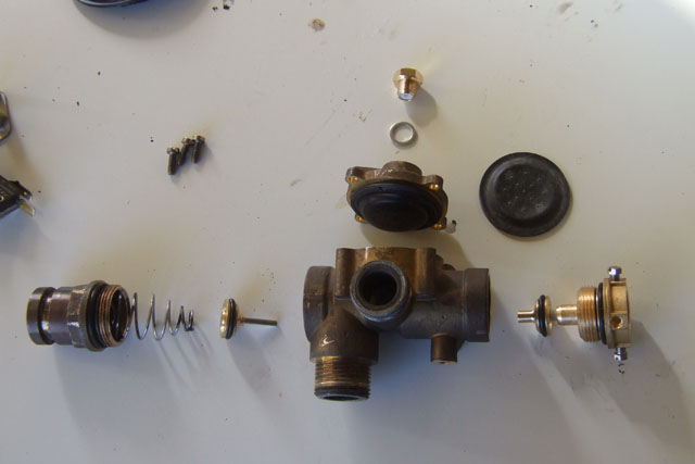

Buongiorno
qualcuno ha si intende di questi cosi?
cerco di fare il possibile...
Visto la membrana nera in alto, sembrerebbe un pressostato.
Ti basta così o hai bisogno di altre cose? In tal caso formula anche altre domande.

sbaglio o i pressostati chiudono/aprono contatti elettrici ad
una determinata pressione ?
Messaggi: 9973
Quel "coso" ad occhio e croce dovrebbe essere una valvola a 3 vie di una caldaia.
Se l'hai smontata perchè quando aprivi il rubinetto della caldaia questa spesso non si accendeva, probabilmente hai identificato il problema giusto,
perchè quella membrana ed alcuni altri componenti, sono soggetti ad usura.
Se cerchi un concessionario per i ricambi della tua caldaia, potrai chiedere un kit per la revisione di quella valvola e ti daranno tutti i pezzi che vanno sostituiti.

Grazie "Capitan Farloc" centrato obiettivo, la caldaia è una RBL tipo R20M
sono riuscito a sostituire tutto il gruppo a tre vie della caldaia con uno uguale trovato da un rottamaio, ( per questo mi sono azzardato a smontarlo) il difetto era che quando si chiudeva l'acqua calda, lo spillo in testa alla valvola non rientrava completamente e il finecorsa restava a metà modulando ancora il gas del bruciatore a fiamma bassa.
ora ho questa valvola di scorta che vorrei revisionare, sarà difficile trovare i ricambi, mi chiedevo se bastava una bella pulita ( la membrana non sembra rotta) e sostituire l'O-erre dentro al pezzo n 4, sembra che ci sia una ghiera filettata con un paio di scanalature che non riesco a svitare, pensavo di costruire un cacciavite con una lama molto larga, hai smontato...(e rimontato) ancora qualcosa dl genere?
grazie ancora
allego foto particolare 4

La mia era di tipo diverso, di membrane ne aveva due e la seconda era proprio nel pezzo in questione.
Il "pezzo n.4" dovrebbe essere proprio quello che contiene i meccanismi di chiusura/apertura delle tre vie.
Non ho provato a pulire la valvola ma ho sostituito i pezzi con il kit...
I pezzi in sostituzione erano oltre alle membrane (che anche nel mio caso non erano forate), anche i meccanismi di chiusura (quei coni con l'O-Ring) ed i dadi forati da cui escono i perni di comando degli interruttori switch.
Se vuoi tentare una pulizia senza sostituzione ti consiglio:
1) Di pulire bene tutti i pezzi, soprattutto quelli su cui vanno a chiudere i pezzi interni del "pezzo n.4" che dovrai smontare.
2) Di sostituire tutte le guarnizioni O-Ring.
3) Di mettere un filo di grasso per rubinetti all'interno del foro del perno che va verso l'esterno a spingere lo switch... solo nel foro, mi raccomando, metterlo all'interno della valvola è inutile se non addirittura dannoso per la gomma della membrana.
Chiaramente in questo modo non è detto che la valvola possa ritornare a funzionare correttamente ma... ci si può provare ;)

Grazie mille dei consigli, appena riesco a revisionare il gruppo e ri-sostiuirlo farò sapere come è andata

Rieccomi
Oggi ho sostituito il gruppo della mia caldaia, sembra che tutto vada bene.
Cerco di condividere quanto osservato (salvo errori): il gruppo è composto da una valvola con menbrana ( pz 1 e 2 ) che all'apertura dell' acqua calda fa uscire un pistoncino ( non ho capito come ) che agisce sulla valvola a tre vie ( pz 3 e 4) x bypassare l'acqua del circuito riscaldamento e contemporaneamente azionare il micro che fa partire il bruciatore, quando si chiude l'acqua calda i pistoncini rientrano spinti dalla molla posta nel pz 5
Per i pezzi mi sono limitato a pulire il tutto con aceto e mettere come consigliato un po di grasso nelle sedi O-ring, spero che la mia "revisione" faccia superare i ventanni alla vecchia...
