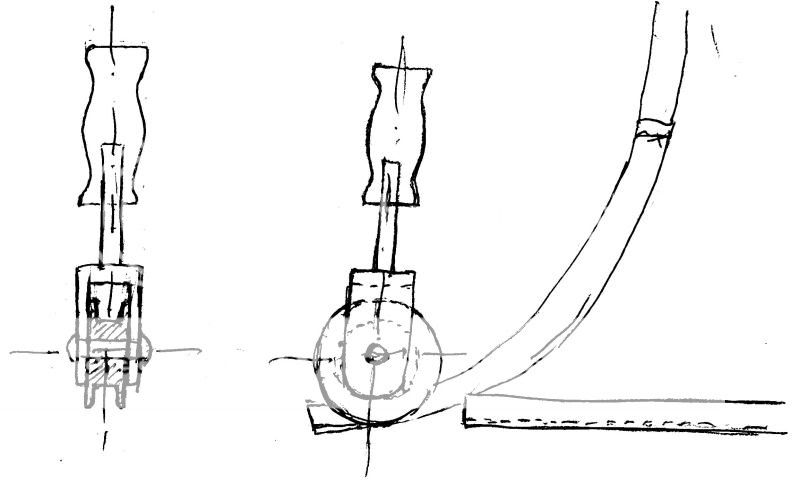

Messaggi: 9701
Propongo un altra possibile soluzione nella speranza che con questa ci si possa avvicinare alla soluzione del problema.
Visto che quello che fare diventa un lavoro di serie, avrei
pensato a un rullo che mentre gira stringe la guarnizione e la preme sul fondo del profilato.
Per capirsi immagina il disco che si usa in cucina per tagliare i ravioli, però invece di uno immagina di vederne due accoppiati con dentro un distanziale che spinge la gomma dentro. Il pratica viene come una puleggia per cinghie piatte il cui la cinghia in questo caso è rappresentata
dalla tua guarnizione quadra.
Per cui l'operazione sarebbe semplicissima:
1) inserimanto di un lembo della guarnizione dentro la guida del rullo
2) inserimento del rullo all'inizio della U. Eventualmente vedere se sia più pratico lasciar debordare la gomma alcuni cm. fuori da profilato.
La gomma verrà perciò inserita e pressata sul fondo
3) iniziare a spingere il rullo in avanti piano. Cosi facendo la gomma sarà costretta ad entrarci dentro stringendosi, e contemporaneamente verrà prassata sul fondo.
4) continuare l'operazione fino a completo inserimento e pressatura.
Un dettaglio importante: le due alette del rullo dovranno essere più fine possibile pero non tanto, per poter consentire l'esecuzione di uno smusso di invitio per la gomma.
Se riesco ti faccio uno schizzo e te lo invio. Poi se pensi che sia una idea valida da sviluppare ne possiamo riparlare.
Naturalmente non sono certo che tu da solo riesca a costruirti lo strumento.
Eventualmente se non trovi dalle tue parti nessun artigiano che te lo fa,
basta che tu me lo dica, te lo faccio io (a gratis).
In questo caso ci sentiamo via e-mail.
Messaggi: 9701
Ti ho fatto uno schizzo di come verrebbe il rullo di inserimento.
Spero che sia suficientemente chiaro.

Giovanni, ….sei forte!
Stavo valutando il tuo primo suggerimento e pensavo di fare una prova con un profilato a sezione triangolare realizzato però in teflon sulla cui superficie di solito la colla difficilmente fa presa e in modo da facilitare lo scorrimento del profilato sotto la gomma stessa, man mano che questa viene inserita nella gola.
Poi ho visto la tua ultima idea e la trovo molto interessante. In pratica si tratta di costruire un apposito “applicatore
Orazio
Messaggi: 9701
Penso che le alette del rullo tu le passa fare anche di 0.5, così hai solo un mm di restringimento e dovrebbe essere l'ideale. Poi anche se non c'è lo smusso la gomma dovrebbe entrare lo stesso.
Poi se vedi che si sono problemi puoi sempre sostituire i dischi con altri più spessi e con un po di smusso.
Caso mai ti conviene le alette non farle toccare in fondo, perchè sennò perdi la funzione di pressatura del fondo del rullo.
Per cui penso che se gli lasci 1 mm di gioco dal fondo avrai 1mm di pressione sulla parte superiore della gomma e dovrebbe andare bene.
Se tutto va secondo i piani con questo sistema in un paio di minuti dovresti farcela ad inserire la gomma per tutto il profilato ad U.
Ciao e se hai ancora bisogno non fare riguardi.
