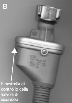

Quello dovrebbe essere un sistema di sicurezza per prevenire gli allagamenti, probabilmente interviene (o perchè l'elettrovalvola perde oppure perchè il sistema di controllo è "impazzito") bloccando la lavastoviglie, ma una volta intervenuto cessa la situazione per cui lo ha fatto e riattiva il tutto e così via.
Non posso essere certo che il problema sia quello, ma sul libretto di istruzioni fa cenno anche al lampeggiamento della spia di accensione quando questo interviene, quindi mi sembra abbastanza probabile.
Prova ad andare con il tubo ad un centro di assistenza e spiegando il problema chiedere se si può controllare in qualche modo il corretto funzionamento della valvola.
Fammi sapere
Fammi sapere

quindi quella valvola serve a bloccare l'acqua in caso di allagamento, ho visto sotto la lavastoviglie che c'è una specie di interruttore a galleggiante in polistirolo che serve proprio a quello. potrei provare a eliminare la valvola lasciandola sempre aperta e vedere se il problema persiste. come funziona la valvola? si apre se arriva corrente o il contrario?

A quanto ne so, nella tua lavastoviglie vi sono due sistemi di sicurezza antiallagamento, quello a galleggiante posto nella vasca di raccolta sotto la lavastoviglie e quello sul tubo di carico dell'acqua.
Quanto ti dico l'ho soltanto appreso dai vari libretti di istruzioni o dalle broshure di presentazione che mi è capitato di consultare.
Non sono in grado quindi di sapere esattamente come questa funziona, ma le elettrovalvole, in genere, lasciano passare acqua quando alimentate.
