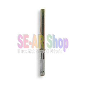

La seconda soluzione esteticamente ha (secondo il mio modesto parere) un "impatto visivo" minore, ma i listelli centrali di rinforzo dovrebbero essere saldamente ancorati nel muro, per farlo dovresti usare dei tasselli da muro a scomparsa per mensole tipo questo:
Che sono piuttosto difficili da mettere...

Se non lo trovi già fatto,vai da un falegname e lo fai fare da lui,non potrà costare tantissimo,è un listello non un mobile.Però io non lo fisserei al muro,se ci metti un po' di colla e qualche vite(da sopra),farà corpo unico con la mensola,irrobustendola notevolmente.Se poi un domani ci sarà qualche flessione,allora potrai mettere una squadretta metallica avvitata al piano,nella parte superiore e fissata al muro con un tassello.Se la coprirai con dei libri o oggetti,non si vedrà nulla.
