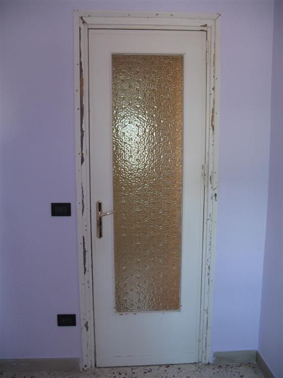

Ciao a tutti,
a casa ho delle porte molto vecchie e rovinate che non ho mai pensato di cambiare per motivi economici. In questi giorni osservandole mi sono chiesto se fosse possibile rimetterle a nuovo anche se si tratta di un lavoraccio. Ma alla base di tutto c'è una domanda che vorrei fare a qualcuno esperto e che condizionerebbe tutta l'operazione:
queste porte hanno il vetro centrale che vorrei eliminare sostituendolo con un pannello. E' una cosa possibile?
Se lo fosse allora chiedo a voi se genilmente potreste dirmi come procedere a fare questo lavoro, dalla A alla Z considerato che non sono un appassionato ma sono dotato di moltissima volontà e in genere quando inizio porto a termine i miei intenti.

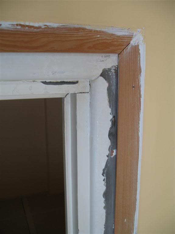

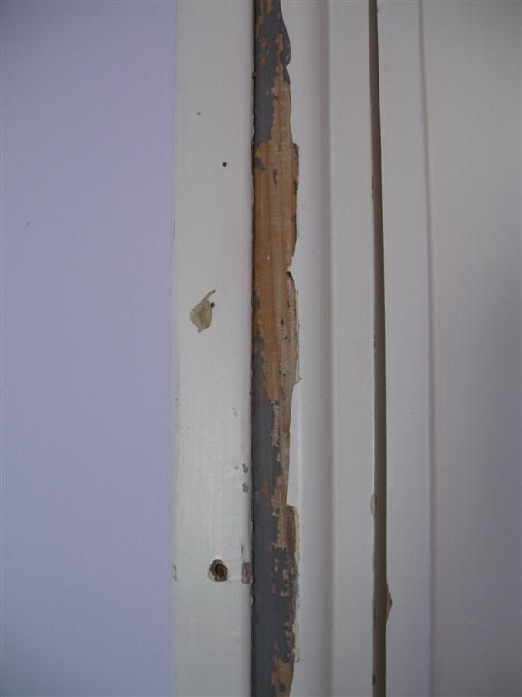

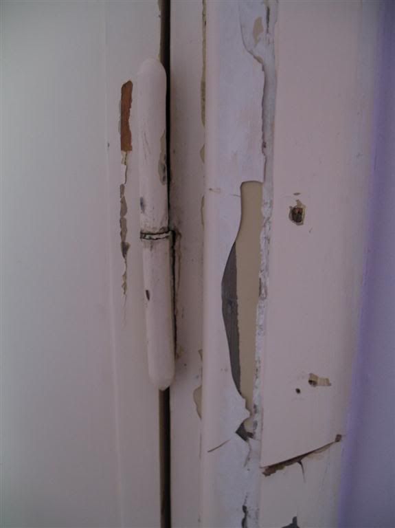

Metto delle foto per rendere l'idea dello stato delle porte:

Per prima cosa le devi togliere dal telaio,
al posto del vetro puoi mettere un panello di
compensato da 4 mm ma sarebbe meglio uno
di multistrato da 6 o 8 dipende dallo spessore
del vetro. Per togliere il vetro devi togliere prima
le cornicette con molta pazienza e delicatezza, dopodicchè
ti consiglio di sverniciare completamente tutta la porta
prima con lo sverniciatore in gel e poi carteggiando bene
con grane sempre più fini. Quando sarà tutto levigato e pulito
dovrai decidere se smaltarle di nuovo o lasciarle color legno.
Ma è meglio andare per gradi.

grazie per i consigli. Penso che sia sottinteso che questo lavoro non si possa fare in casa. Invece della carta posso usare il relativo attrezzo elettrico?
Messaggi: 17733
nella parti lisce si mentre eventuali modanature puoi
usare anche le spugnette abrasive
