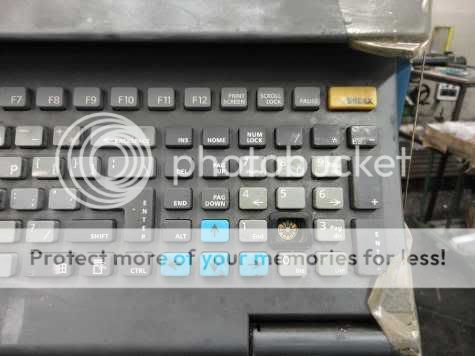

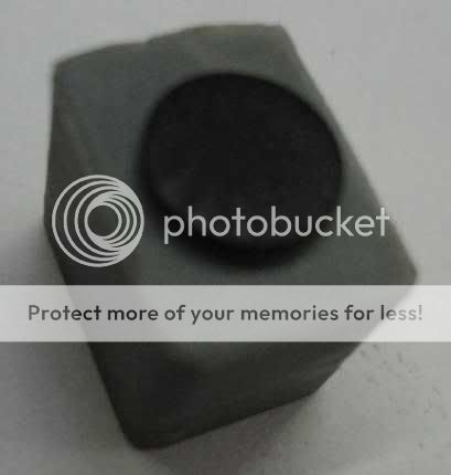

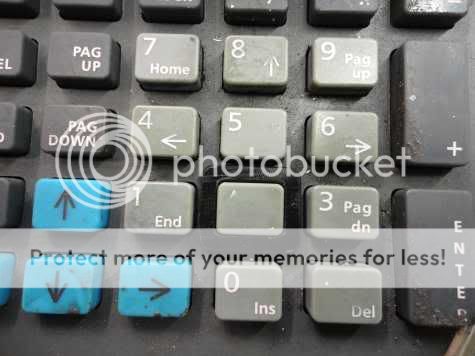

Alla tastiera del controllo numerico del centro di lavoro si è staccato un tasto.
I tasti sono parte integrante della membrana, per cui occorre cambiarla tutta.

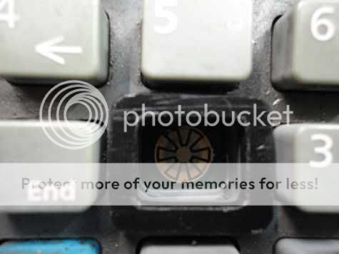

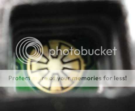

In attesa dell'intervento di sostituzione vorrei continuare ad usare la tastiera, però ho il problema che questo tasto staccato dalla membrana sembra che non faccia più contatto bene e occorre farci molta pressione...
La domanda è: perché se ponticello i contatti sotto il tasto con un cacciavite
il circuito non si chiude?

oltre a pulire bene il contatto prova ad incollare sotto il tasto
una rondellina di carta stagnola .

In un NG mi avevano detto di provare a strusciare il dischettino nero del tasto in un foglio di carta facendogli fare delle belle strisciate nere per ripristinare la superficie conduttiva. Ho provato e con mia sorpresa ha funzionato davvero... Ora va come tutti gli altri.
