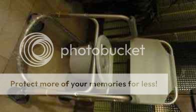

La sedia che serve per portare in bagno una anziana è questa, che ha anche la possibilità di metterci sotto il "vasone" :
Il problema è il poggiapiedi: la signora anziana non riesce a salirci/sedercisi perché non può alzare i piedi per scavallare la parte della struttura che funge da poggiapiedi, che è fissa e inamovibile.
Avevamo pensato di togliere del tutto il poggiapiedi tagliandolo ai lati... però in questo modo la struttura si indebolirebbe e rischierebbe di collassare; e poi, però, bisognerebbe sempre montarci un poggiapiedi diverso, che non fosse di intralcio sul davanti...magari con un sistema ribaltabile, come mi pare sia nelle carrozzine normali (da strada).
Chiunque avesse qualche idea.... andrebbe bene anche qualche linK con delle sedie simili ma senza la chiusura davanti... noi abbiamo cercato da per tutto ma questa era l'unica che avrebbe fatto al caso nostro, escluso il problema poggiapiedi, naturalmente.

ciao, io lo taglierei e ci salderei una traversa di tubo interna tra i due montanti delle ruote così da rendere più stabile la struttura,e nel tubo inserirei due boccole alle quale salderei dei piani in lamiera che serviranno da poggia piede ribaltabile, ciao

Grazie ichnos, l'idea è buona. La sedia è di alluminio anodizzato, ma credo che anche così la cosa potrebbe essere fattibile.

ciao, se la sedia è in alluminio potresti usare un tubo in ferro come traversa e per fissarlo ai due montatnti con le ruote potresti saldarci due staffe per tubo (collari) per fissarlo ai montanti, ciao

Problema risolto. Per adesso abbiamo preso una sedia senza ruote e tutta aperta sul davanti usandola solo con il vasone.
