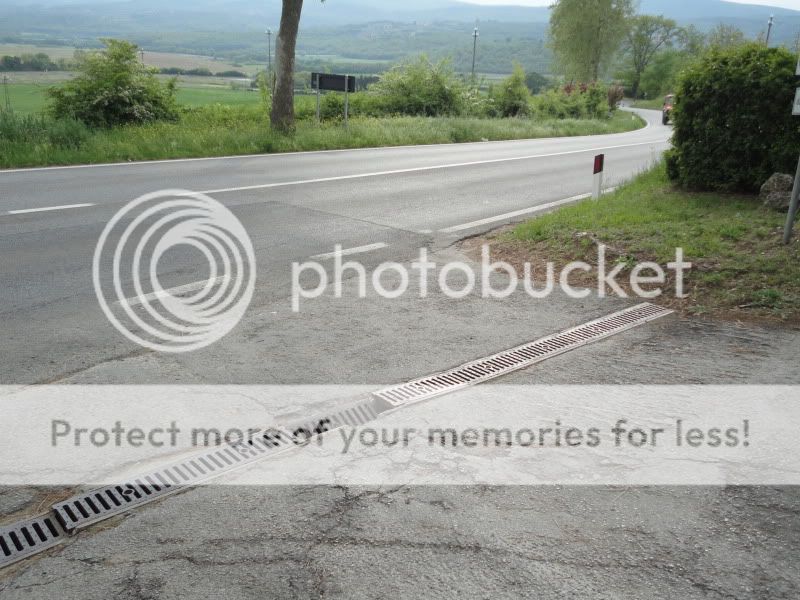

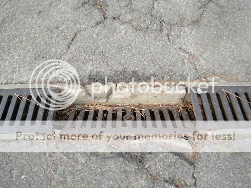

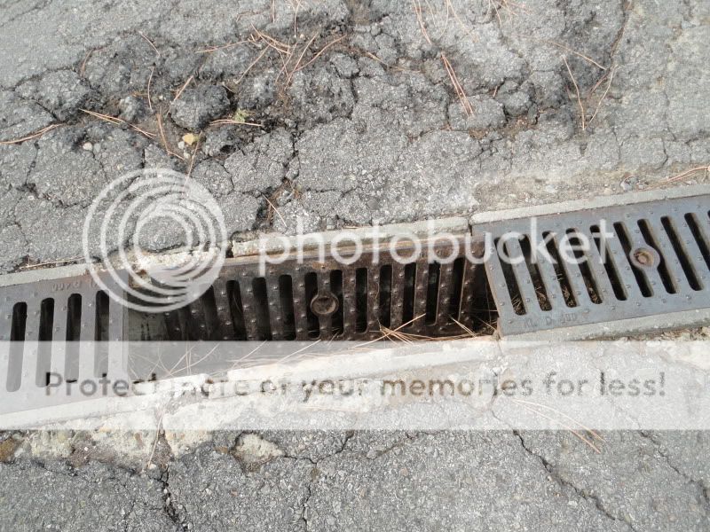

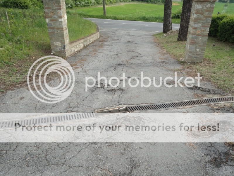

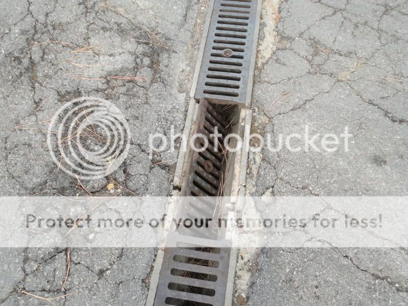

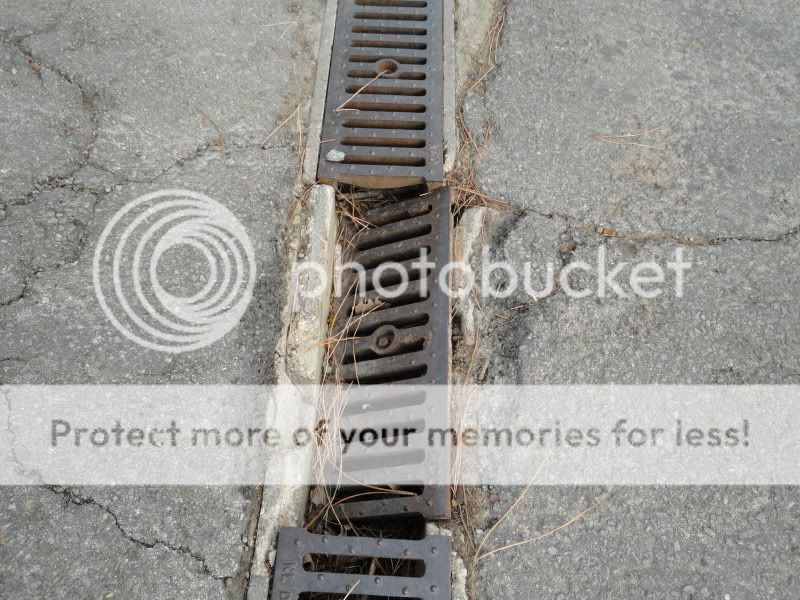

Ho due griglie che a causa delle radici dei pini mi stanno abbandonando.

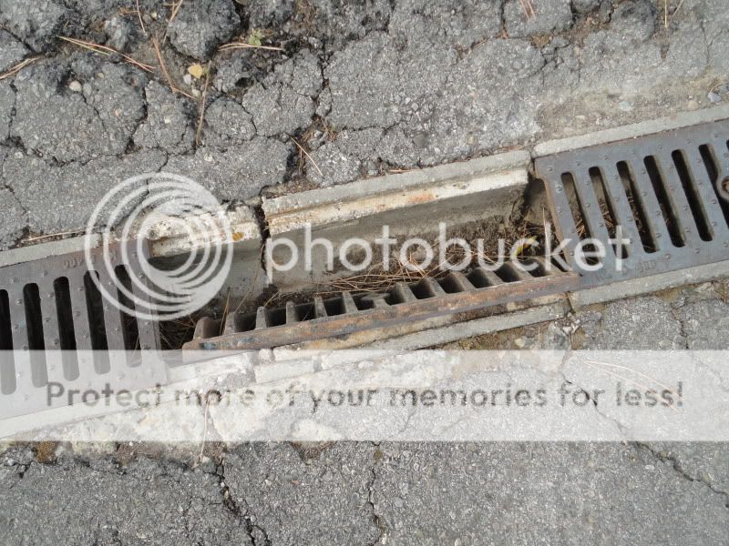

Difatti, al centro della strada, le canalette si cono sollevate e anche rotte, per cui c'è una parte di griglia non sta più in sede ed vi sta per traverso con tutti i rischi e pericoli annessi e connessi.
La soluzione ideale sarebbe passare con uno scavatore, rispianare la strada e rifare tutto da capo: canaletta e asfaltatura. Però siamo un condominio di 30 appartamenti e, anche se ci mettiamo a discuterne ora, prima che vengano prede delle decisioni passeranno anni...
In questo scenario si tratta di attuare degli interventi tampone che ci consentano quantomeno di poter rimettere le grigie in sicurezza, per evitate danni alle auto e alle persone che vi transitano.
Detto questo, escluso perciò per adesso, l'opzione rifacimento strada, ogni altra idea per poter ricollocare in sicurezza le parti di grigia divelte sarà la benvenuta.

francamente sarei dell'idea di togliere i tratti di canalina di cemento rotti ,magari tagliando dritto con un flex e sostituirli con dei nuovi tagliati a misura.
poi , siccome vedo dalle foto che quasi in generale si sono rotti i bordi di tenuta delle griglie ,toglierei un po di asfalto tutto intorno e metterei del cemento per dare più forza ai bordi.

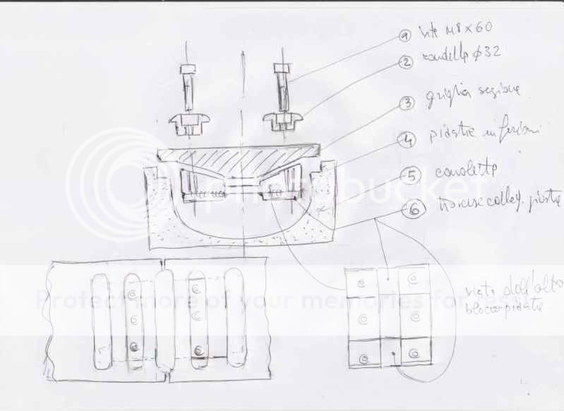

Il pratica, visto che la canalina è rotta solo li, si tratta di fare due ponti come fa il dentista per rimettere un dente dove non c'è più... :D
Su questo piano potendo disporre di tornio e fresa non ho difficoltà.

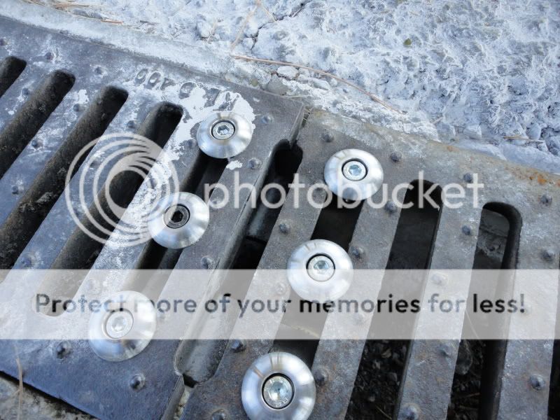

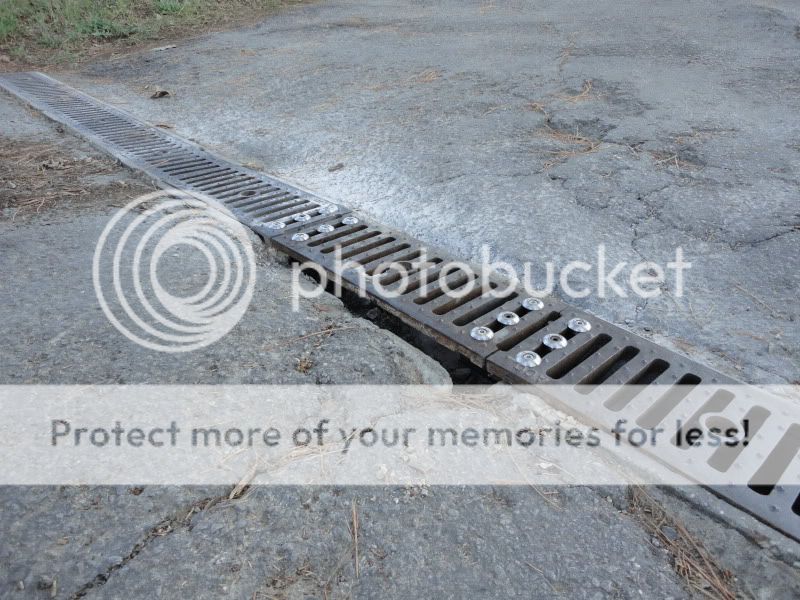

Sto già facendo delle piastre di collegamento che uniscono la griglia alle due adiacenti... Se tutto va secondo i piani il peso che cade su questa griglia viene distribuito fra le altre due e non ci dovrebbero essere problemi.
Domani lo finisco e poi porto le foto. Secondo i calcoli le piastre di collegamento dovrebbero reggere sulle 20 tonnellate per cui una ruota di un camion i dovrebbe passare bene... :)
Ce l'ho fatta. E' stato più laborioso del previsto... però il risultato mi pare accettabile...:)
