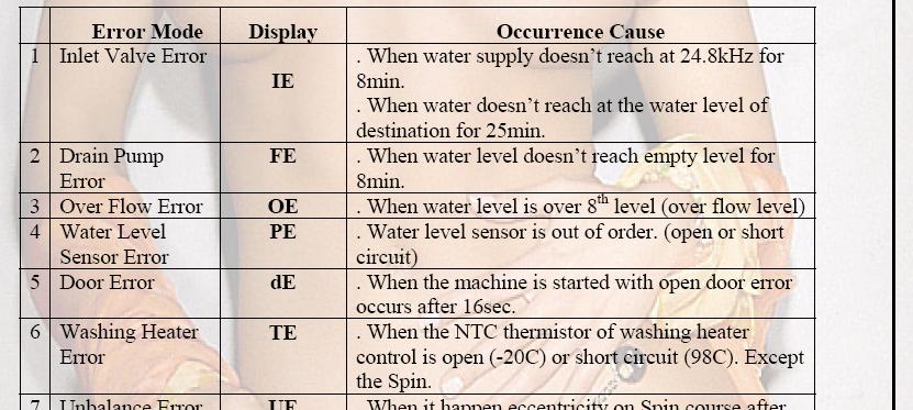

Ciao,
ho trovato un manuale di una lavatrice che dovrebbe essere di un modello simile alla tua.
Sul manuale fa riferimento al codice di errore che ti mostra la tua lavatrice:
Il codice PE dice che è dovuto ad un cattivo funzionamento del Sensore di Livello dell'Acqua (pressostato) e non della pompa.
Però, se la lavatrice funziona correttamente ed il messaggio ti appare solo a fine lavaggio e non ci sono altri inconvenienti, potrebbe semplicemente essere il sensore che dovrebbe rilevare l'anomalia ad essere rovinato... altrimenti dovresti provare a sostituire il pressostato.
Fammi sapere.
Fammi sapere.

Grazie di tutto, scusa mi si non ti ho risposto prima, ero un po impegnato, il manuale che mi hai spedito è la stessa a quella che ho, però senza il sotto fondo. adesso mi metterò a lavorare e ti farò sapere, devo dire che guardando questo sito ho imparate tante cose, complementi per il tuo sito.
Grazie.
