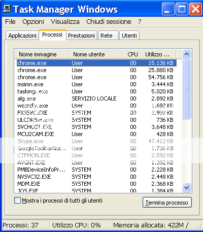

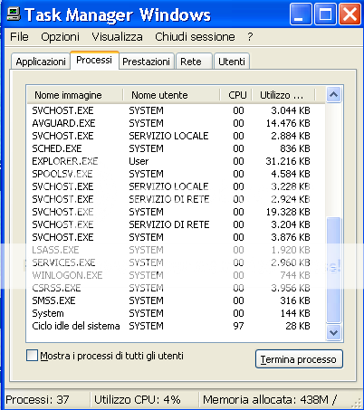

Comunque, adesso la situazione va un po meglio: ho reinstallato google chrome e rifunziona internet ed Avira. Devo solo arrivare a capire cosa c'è che non va nella macchina e perché ci sono questi problemi ad uscire dalle applicazioni aperte. Comunque ho visto che all'avvio parte sckype e insieme a IE assorbe già un bel po di memoria... Skype lo posso togliere dall'avvio, ma IE ?
Posto le immagini del Taskmanager, così mi puoi dire dove mettere le mani...

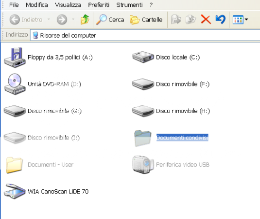

Metto anche l'immagine di "risorse del compiuter". Cosa ci fanno quelle cartelle "documenti" ? Ci devono essere? Se no, come faccio a toglierle senza fare danni?
Messaggi: 17225
lascia stare le cartelle che non c'entrano nulla,

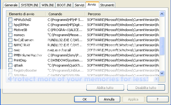

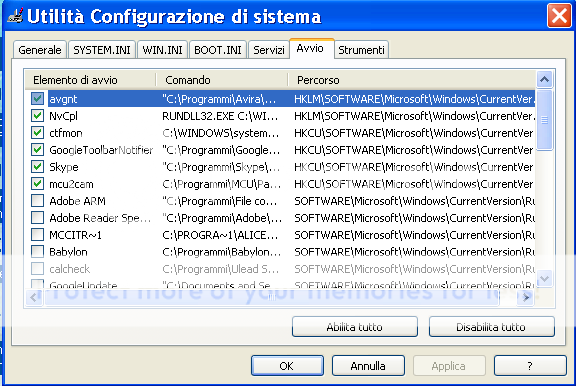

il task manager non dice granchè lancia
msconfig e posta la cartella avvio

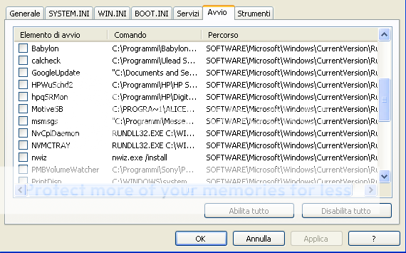

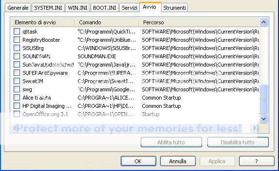

Messaggi: 9703
Ok mario. Però, (tanto per capire) come hai visto nella prima schermata di msconfig, i programmi all'avvio sono solo 6: il primo si è detto che è Avira e poi c'è Skype, non sai mica dirmi cosa sono gli altri?
Messaggi: 17225
allora
nvcpl è un prg di invidia (scheda video)
ctfmon.exe è un process che appartiene a Microsoft Office Suite.
google toolbar è la barra di ricerca che appare su Ie
mcu2cam non sono riuscito a trovare nulla
forse è un programma installato da te
comunque prova ad allargare la colonna comando
Messaggi: 9703
Caro mario, questa volta mi sa che non ne tiro fuori le gambe... :cry:
Allora, "mcu2cam" non so cosa sia neanche io...comunque l'ho già disinstallato... anche se nella pagina di msconfig me lo ritrovo ugualmente.
Ho guardato in rete e mi pare si riferisca a dei messaggi di errore...tu che ne dici? Ma chi ce l'ha messo? Io non di certo...

fai quest'ultima prova
da quella schermata di msconfig togli la spunta a tutti i
programmi tranne avgnt (avira) e riavvia windows
se il difetto scopare rimetti la spunta un programma
alla volta e riavvia di volta in volta in modo da individuare quale programma
crea il problema
ma questa prova l'hai fatta ?
Messaggi: 9703
Si, ma non cambia niente...
