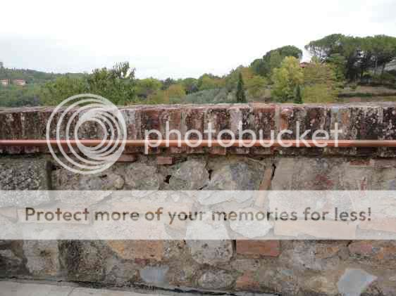

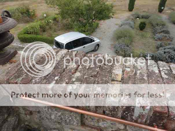

Ho un vecchio muro del 700 che è ridotto come si vede nelle due immagini.
Da un punto di vista estetico mi andrebbe anche bene così, però quello che mi preoccupa è la "tenuta"... Difatti, nella parte superiore si notano bene le fughe che sono state scavate dalla pioggia con la malta che si sbriciola, e anche nel sotto si vedono delle cavità preoccupanti fra le pietre.
Mi serve un consiglio su come operare e quale prodotto adoperare; naturalmente tenendo come primo obbiettivo, si il consolidamento ma con un occhio di riguardo anche all'aspetto estetico del muro.
Difatti la terrazza, che si vede nelle immagini, è suddivisa in diversi appartamenti, e gli altri condomini dubito che vogliano fare il lavoro per quanto riguarda la porzione di loro competenza; per cui, alla fine, la differenza fra il muro restaurato e quello vecchio si dovrebbe appena notare.
Poi arrivo alla domanda fatidica: visto che un lavoro del genere non l'ho mai fatto, ce la potrò fare da solo?

prendi una spazzola per metallo (meglio quella a frullino, perché ce un bel pezzo :D ) pulisci bene tutti i buchi poi senza paura riempi con calce per muratura tutti i buchi è quando mezzo asciugato fai forma desiderata col la spazzola per metallo quella manuale, senza lasciare la calce sui sassi...
Non preoccuparti la calce quando è mezzo asciutta si pulisce bene. ;)

Non preoccuparti per la tenuta, quel muretto ha ancora molto da dare. Se proprio non sopporti le fessure che si sono aperte, pulisci come puoi la vecchia malta e ripristinala con una nuova, fatta di grassello e cemento in proporzioni 6-1. I buchi poco accessibili, puoi riempirli con una sacca a poche tipo pasticcieri. Cerca di non sporcare troppo, utilizzando una cazzuola piccola triangolare e pulisci l'eccesso prima che asciughi.

cicalo66 ha scritto:Non preoccuparti per la tenuta, quel muretto ha ancora molto da dare. Se proprio non sopporti le fessure che si sono aperte, pulisci come puoi la vecchia malta e ripristinala con una nuova, fatta di grassello e cemento in proporzioni 6-1. I buchi poco accessibili, puoi riempirli con una sacca a poche tipo pasticcieri. Cerca di non sporcare troppo, utilizzando una cazzuola piccola triangolare e pulisci l'eccesso prima che asciughi.
Dici grassello e cemento 6-1.... scusa cosa è il grassello? Parli della sabbia vero?
Per i buchi fra le pietre dici di riempirli con una "sacca a poche tipo particcieri"... che cosa è?

Ho chiaramente confezionato questo suggerimento poichè ho capito che non hai molta dimestichezza con questi materiali. Il grassello è calce a grana grossa, detta in breve. Se poi vuoi fare le cose ancora più per benino, puoi prendere una semplice calce idraulica, sabbia a grana medio fine (max 2 mm.) e cemento, nelle proporzioni 1-3-1. Ottieni una malta, detta bastarda, costituita quindi da due leganti e un inerte, particolarmente indicata allo scopo.. La sacca a poche (si pronuncia a posc), la puoi comprare, ma puoi anche realizzarla molto semplicemente prendendo una busta di plastica triangolare praticando in punta un foro di 1,5 cm. La riempi di malta e la usi come il pasticcere quando riempie i bignè a San Giuseppe... :lol:
