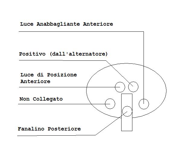

Messaggi: 6582
Ti prego non dire niente ,ma il disegno lascia a desiderare ,l'ho fatto con il mouse velocemente.
Uploaded with ImageShack.us
i due in alto nel disegno ,su uno va un filo che un pulsante del commutatore collega a massa per spegnere il motore e sull'altro va un filo che collegato a massa porta tensione alla suoneria.

Messaggi: 9983
E' passato qualche anno dall'ultima volta che ho messo mano ad un deviatore di quel tipo, forse era quello del mio Corsarino ed io avevo 14 o 15 anni :D
Sinceramente non ricordo come andavano collegati i fili, ma ragionandoci sopra dovrebbero poter funzionare in questo modo:
Però dovresti dirmi se il pulsante del clacson unisce tra di loro due contatti (ed eventualmente dimmi quali) oppure collega solo uno dei due contatti rimasti liberi a massa.
Messaggi: 6582
questo come va
Uploaded with ImageShack.us :?: ;) ;)
Messaggi: 9983
Vero...
In posizione centrale il commutatore risulta spento...
Mentre spostando la leva da una parte o dall'altra si accendono le luci di posizione o gli anabbaglianti...
Mi sa che piano piano siamo arrivati allo schema giusto... complimenti Dalmos

Evviva!!!! Sono riuscito ad alimentare i fanali in modo corretto, o meglio, ci siete riusciti voi.... :o In effetti i contatti del commutatore erano un po' ossidati, ma il problema erano i collegamenti dei fili che, essendo tutti dello stesso colore, avevo difficolta' a seguire in modo giusto. Vi ringrazio immensamente e spero di essere utile allo stesso modo prima o poi. Ciao e alla prossima... :) :roll: :oops:
