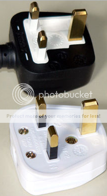

Le normative inglesi prevedono delle spine con all'interno un fusibile tarato in base ai watt del tipo di utenza. Per cui, come nel caso dell'albero di natale, (ammesso che sia dipeso da un corto), anche se viene usata una presa da 16 A, si brucia solo il fusibile e non succede niente...
Questa mi pare l'unica vera sicurezza intrinseca degli impianti domestici... ma, per ora, non da noi...

dedicato o quantomeno un fusibile: corretto quindi l' approccio degli
inglesi, ma viviamo in Italia e quindi per ora io continuo ad accendere l' albero solo quando posso
