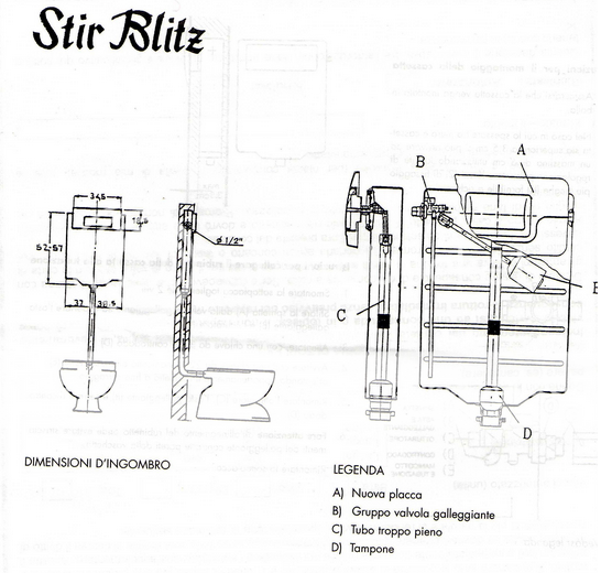

mi sono appena iscritto ed avrei proprio bisogno di aiuto visto che non riesco a risolvere un problema col mio scarico WC.. :oops:
Ho un modello 12 della Stir Blitz ad incasso e mi continua a scorrere un rigolio d'acqua fisso nel wc, che col tempo ha formato delle bruttissime striscie gialle di calcare.. :cry:
Ho consultato un idraulico che mi ha detto che dovevo cambiare il "galleggiante" mostrandomi però il "gruppo tubo troppo pieno" (è la stessa cosa?).
Allora ho comprato uno di misura universale e lui l'ha montato ma il problema persiste, allora mi ha detto di comprare il pezzo di ricambio originale della Stir Blitz.
Oggi ho consultato il sito dell'azienda ed il pezzo l'ho trovato (anche se ci sono il modello 12 ed il 14 e io non so quale sia dei due sinceramente).
Domanda: ma siamo sicuri che il problema lo risolvo comprando questo pezzo?
Grazie a chi avesse la pazienza di rispondermi ;)

E' questa la tua cassetta? Non ho capito, però, se hai cambiato il galleggiante o il troppo pieno... sono due cose completamente diverse.
Il troppo pieno dovrebbe essere la parte C con il tampone di chiusura D,
mentre il galleggiante è la lettera B.
Da quello che ho capito tu hai cambiato la parte C/D e ti continua a versare... però non sappiamo ancora da dove...
Io, nei tuoi panni, prima di cominciare a cambiare altri pezzi, cercherei di capire esattamente cosa c'è che non va.
Si tratta di stabilire innanzitutto se il galleggiante (B) tiene. Pr far questo devi solo lasciare aperta la cassetta (senza placca), scaricare e vedere se dopo che la vaschetta si è riempita, magari, continua a gemere dal galleggiante fino a far arrivare il livello al troppo pieno del tubo C.
Se fosse così sai che dipende dal galleggiante, che non chiude più bene, e diversamente, invece, avrai la riprova che ti perde dal tampone D.

Si la mia cassetta è quella postata da Giovanni.
Ho cambiato il troppo pieno ma non avendo trovato il ricambio originale Star Blitz ho preso uno universale.
In pratica succede che io scarico, mentre la vaschetta si riempie non corre più acqua, ma appena finisce di riempire ricomincia il rigolio.. :(
Giovanni, io non ho capito come faccio a vedere se il galleggiante tiene..che vuol dire "continua a gemere dal galleggiante fino a far arrivare il livello al troppo pieno del tubo C"?
Io ho tolto la placca, ho scaricato ma non so vedere se è il galleggiante o no.. :roll: :oops:

Allora, assodato che dipende dal galleggiante, per stabilire se è la palla o la guarnizione, puoi fare anche altre prove semplici:
1) togli il silenziatore al galleggiante (quel tubo il plastica che pesca in fondo alla cassetta) cosi controlli meglio l'uscita dell'acqua
2) quando la vaschetta è in fase di carica sollevi, a mano, la palla del galleggiante e vedi se il flusso si chiude del tutto
Se vedi che il flusso di blocca totalmente allora dipende dalla palla bucata, in caso contrario, se continua a gemere, dipende dalla guarnizione. ;)

prima di tutto mi dice che la mia cassetta non è il modello 12 ma un modello più vecchio (del '97)..poi fa la prova di alzare manualmente il galleggiante e vede che non perde acqua nel wc e quindi la sua diagnosi è che è colpa del troppo pieno che ha un tampone non originale di quel modello di cassetta (ricordate che avevo comprato uno universale?) e che quindi perde dal tampone.. :?
mò che faccio?!?!

quello che ti ho detto proprio poco fà....smonti, sfili il tubo del troppo pieno dove in fondo c'è il tampone e ne rimonti uno Stir Blitz originale, il gioco è fatto.

Scusa ma qui dici:
galiano ha scritto: In pratica succede che io scarico, mentre la vaschetta si riempie non corre più acqua, ma appena finisce di riempire ricomincia il rigolio.. :(
Se fosse la guarnizione di fondo, quello che tu chiami "tampone", l'acqua nel wc goccerebbe sempre, non solo quando la cassetta è piena.
Ma tu togliendo la placca davanti, non riesci a vedere se il livello dell'acqua raggiunge e supera il livello del troppopieno e tracima nel wc?
Il fatto che alzando l'asta con la forza delle mani, il galleggiante non perde non significa che con la (pochissima) forza esercitata dal livello dell'acqua sulla sfera, il galeggiante riesce a chiudere.
Devi verificare che riesca a chiudere "da solo", non sforzandolo con le mani.
Questo puoi farlo solo osservando se il livello cresce fino ad esondare dal troppopieno.
Quando hai escluso che sia il galleggiante, allora eventualmente puoi cercare il "tampone" originale.

E' questo che infatti mi fa restare il dubbio, anche se il tipo della Brico mi ha detto che è al 100% il tampone del troppo pieno..
No, non riesco a vederlo..
Il tipo del Brico ha alzato manualmente la palla del galleggiante e il rigagnolo dell'acqua nel WC restava..quindi ha dato la sua diagnosi che è il tampone..
Io a questo punto non so più cosa fare :roll:
