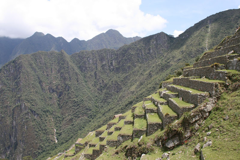

se la pendenza non è esagerata non hai mai pensato di fare un terrazzamento http://lh6.ggpht.com/-zFkeE_zk46s/SS2Vi ... G_0266.JPG
in questo modo rendi sfruttabile il terreno per farci l'orto
