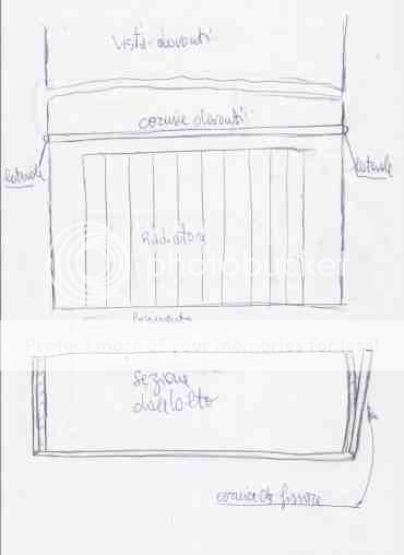

Trattasi di una cornice laterale di un mobile antico, che a causa del caldo (il mobile fa anche da copritermosifone) si è staccata per metà.
Ho fatto uno scarabocchio sperando che ci si capisca qualcosa; purtroppo
è il mobile di un vicino di casa e, per ora, non ho potuto fare le foto.
Comunque nella parte bassa a dx del disegno si vede bene la cornice scollata.
In origine, presumo che stesse inchiodata con i chiodini senza testa e incollata. Adesso, come si vede nello schizzo, la parete destra del mobile è molto imbarcata... e li non gli si può fare niente. Ho provato ad usare una colla bicompenente epossidica e a tenere premuta la cornice a farla spianare, ma, con tutta la forza, ce la facevo a malapena a tenerla accostata, per cui dopo alcuni minuti mi sono sdato e la cornice si è ristaccata.
Diciamo, che io ci avrò fatto almeno 30/40 kg di spinta, ma non è bastato.
Devo trovare un sistema di blaccaggio con un morsetto, ma il mobile sarà largo circa 1 mt e un morsetto adatto non ce l'ho. Poi, il problema è riuscire a stringere la cornice nel punto in fondo , dove è più sollevata e anche un morsetto lungo non ce la fa a prenderla; difatti il mobile è profondo sui 25 cm e il morsetto aggancia solo 15.
Ho provato a metterci altri chiodini senza testa, ma non reggono lo sforzo.
Idee?

Si mario, quel morsetto sarebbe l'ideale.... se in verticale, però, non avessi la fiancata del mobile... :(
Stasera ci ho riprovato e, come immaginavo, il morsetto non ce la faceva a stringere;: anche interponendo una tavoletta inclinata non ce la faceva a fare forza in fondo . Allora ho cambiato strategia: ho staccato tutta la cornice e l'ho prima incollata nella parte posteriore, senza usare il morsetto ma mettendo solo due chiodini corti. Tanto sono bastati a tenere ferma la cornice... perché, adesso, non facevano nessuno sforzo.
Domani, quando sarà secca la colla, incollerò la parte anteriore.
A quel punto, il morsetto lavora bene e non avrò più nessun problema di bloccaggio. :)
