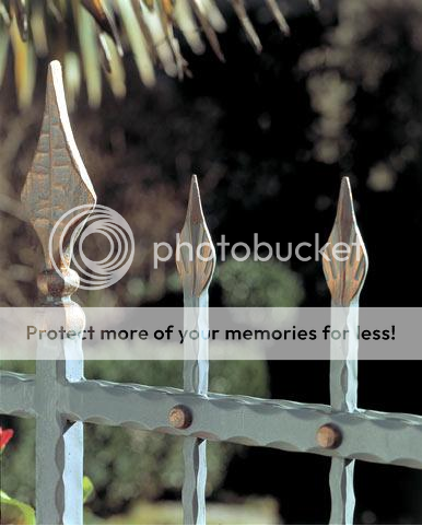

tempo fa avevo recuperato da un rottamaio un vecchio cancello letteralmente a pezzi
http://img23.imageshack.us/img23/8628/a ... delres.jpg
ora un abile lavorare è riuscito a farlo rinascere
http://img85.imageshack.us/img85/374/cancellorest.jpg
però delle caratteristiche lance in ghisa ne ho solo alcune
By gabriele60 at 2012-04-20
ho provato a cercare qualcosa di simile ma non ho trovato nulla di decente, le fonderie di ghisa ricevono ordini... da qualche tonnellata in su...
in ottone chiedono 40 euro a pezzo.
Qualcuno ha visto qualcosa di simile in giro, oppure ha qualche idea su come fare delle copie?
cerco di fare il possibile...
Una soluzione economica potrebbe essere quella del taglio laser? Se ti va bene avere quella forma, ma piatte e non stondate potresti chiedere quanto te le mettono 15. (te ne servono 15 vero?)
Comunque, se vai in qualche ferramenta dove si servono i fabbri le trovi di sicuro. Magari non proprio uguali, ma le trovi. ;)

Grazie a tutti dei vari modelli, c'è l'imbarazzo della scelta.
Adesso ho sei lance originali integre, me ne servono altre dieci.
Prima volevo prendere in considerazione qualcosa per riprodurre "fai da te" le lance, tipo uno stampo con della resina; una vota avevo visto una specie di plastilina che si cuoceva poi nel forno di casa e diventava molto solida,... altre idee?

ciao, guarda che quelle punte di lancia, ferro quadro pieno un ed un sfera le riproduci, battendo anche a freddo e saldando i 4 pezzi una mola per smerigliare i pezzi e tanta buona volontà ciao

In molti centri fai da te,
nel reparto del ferro e profilati metallici, si trovano componenti per opere in ferro battuto, comprese le lance per le inferriate/cancelli.
Anche se non uguali, puoi sempre lavorarle e renderle simili a quelle vecchie.
Farle da zero, dovresti avere la fucina ed incudine, ma non è un lavoro così semplice, per chi non ha mai battuto il ferro.
