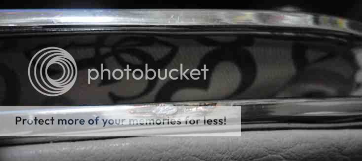

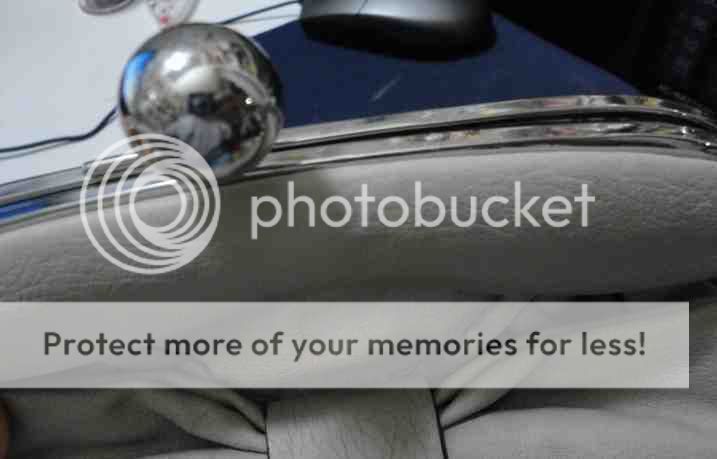

Una amica mi ha chiesto se potevo riparargli una borsetta. Non ho
potuto dirgli di no, ma forse era maglio se lo facevo.:-(

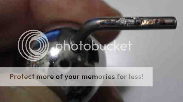

Allora, trattasi della chiusura: una delle due sfere si è staccata di
netto e occorrerebbe riattaccarcela/saldarcela, ma non credo che ciò
sia possibile senza rovinare irrimediabilmente la pelle. Difatti,
trattasi della parte più in vista della borsa e se non erro il
pezzetto vi era saldato con la puntatrice; per cui, se non ha retto
quella, dubito che anche la colla più resistente reggerebbe.
Soprattutto, perché le superfici di contatto sono solo alcuni mmq
Comunque, se vi viene in mente qualcosa di valido (che regga e non si noti) mi risparmierete una figuraccia.:-)
la sfera è tutt' uno con il gancetto oppure è avvitato?!?!?!? solitamente, se non ricordo male, quelle borse, hanno un sistema di fissaggio a scatto giusto?!?!?e se è come ricordo io, la pelle della borsa esce verso il lato esterno, quindi sotto il telaio, dovrebbe essere vuoto.....perchè non provi a forare il telaietto e fissare la sfera con un bulloncino?!?!?!?
la parte dissaldata del "telaio", potresti levigarla e bene o male il lavoro è riuscito......non so questo mi viene in mente...ascolta anche altri :D

dalle foto sembra rame verniciato, prova con il saldatore e lo stagno, grattando un po di vernice prima, l'importante è fare una bella saldatura
calda e lucida, ma immagino che lo sai già.

plcet ha scritto: ..... quelle borse, hanno un sistema di fissaggio a scatto giusto?!?!?
Esatto
Stiamo parlando di un diametro di 3 mm... Occorrerebbe metterci due progionieri avvitati o saldati e poi, dopo aver levato la pelle, avvitarci due dadi sotto.
La proprietaria si è raccomandata di non toccare la borsa... dopo che ho staccato la pelle, ammesso di riuscirci, credo che si possa buttare. :(
No, è tutto ferro cromato. Il piedino vi era solo puntato (male) e visto che durante lo scatto in quel punto c'è molto sforzo, non ha retto.
Alla saldatura a stagno ci avevo anche pensato.. però, ammesso di riuscire va farla e bene, non so se in quella poca superficie riuscirebbe a reggere. E poi, la mia amica si è raccomandata che alla fine non si veda niente.....
L'unica soluzione sarebbe utilizzare sempre la puntatrice; però occorrerebbe sempre togliere la pelle per entrarci sotto...e siamo punto me a capo.
Credo che fine, farò più bella figura a dirle che, purtroppo, non si può riparare senza che ne venga danneggiata l'estetica. :(
