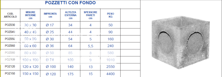

Intendi usare questi pozzetti circolari?
Potresti mettere dento una sacca per acqua in plastica flessibile sono buone e non costano molto l'unico problema poi sta che dovresti utilizzare una pompa centrifuga e non ad immersione http://italian.alibaba.com/product-free ... 75622.html

per Giona gli anelli che ho in mente sono tipo questi:
http://www.prefabbricati-cemento.info/w ... -photo.png
