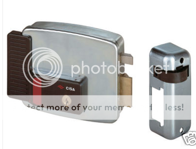

Trattasi di una normalissima serratura elettrica Cisa, (di quelle col pulsante rosso) montata su un cancello.
Per entrare da fuori usiamo la chiave, invece per uscire, usiamo un pulsante elettrico posto nel muro adiacente
e il pulsante rosso (meccanico)serve da emergenza, qualora manchi la corrente.
Ora capita che molti, per far prima, girano la chiave dal dentro e premono sempre pulsante, e lo lasciano così.
In tal modo chiunque, da fuori, può aprire il cancello anche senza chiave.
E' evidente, che un ladro non si ferma perché trova il pulsante bloccato... però facilitargli le cose, questo proprio no.

Qualcuno, avrebbe proposto di mettere intorno al pulsante rosso una protezione, per fare in modo che dall'esterno
non potesse essere schiacciato... ma è un po di tempo che ci penso e ancora non riesco ad immaginare una
forma che consenta di premerlo dall'interno, ma non dall'esterno.
Per noi, l'ideale sarebbe stata una
serratura senza pulsante, con però la possibilità /necessità di aprire la serratura direttamente con la
chiave, anche dall'interno. Magari esisteranno anche... comunque, per adesso è su questa che occorre
trovare una soluzione. Io, avevo anche pensato di saldarci un ponticello con una feritoia, ma sono sicuro
che l'idea di doverci infilare la chiave per premerlo, non piacerebbe.
E, poi effettivamente, una parte di metallo
appuntita che preme su un pezzo di plastica non è il massimo :-(
Oppure, fissarci sopra un tubetto, che permettesse l'inserimento del dito solo dall'interno. Il dubbio è che,
se si può fare dall'interno, uno che lo sa, riesce a farlo (con un po di contorsionismi)anche dall'esterno.
Qualcuno c'è già passato e ha trovato una soluzione?

Purtroppo queste funzionano così: con la chiave si può solo attivare, o meno, il pulsante.
All'inizio, anch'io, credevo che la chiave aprisse anche la serratura ed in vece no.
Morale della favola, in pratica il cilindro non serve a niente, tanto lo lasciano sempre aperto...
per cui, tanto vale lasciare il pulsante sempre attivo e metterci una protezione che impedisca di
premerlo con il dito dall'esterno.
Il problema si crea, quando dal dentro vogliamo premere il pulsante con il dito... perché nell'ipotesi, invece,
di utilizzare un arnese, (magari le stesse chiavi) la cosa sarebbe semplice: basterebbe un ponticello sopra,
che permettesse l'inserimento di lato di una chiave a premere sul tasto ed il gioco sarebbe fatto. Ma, siccome la
pigrizia è una brutta malattia, la gente chiederà sicuramente di poterlo sempre premere con il dito e allora
le cose si complicano. A meno che, di non metterci davanti un tubetto lungo 10 cm e con un diametro e che ci entrasse
appena un pollice. Ma come estetica lascerebbe molto a desiderare. :(

Tu che hai smontato la serratura e che hai visto bene il meccanismo di sblocco del pulsante, non potresti mettere un fermo per impedire che la chiave ruoti completamente impedendo così di sfilarsi.
Chi vuole aprire con la chiave la inserisce sblocca il pulsante, preme e poi ritorna a mettere in posizione di blocco il cilindro se vuole recuperarla, non so se ho reso l'idea.
Per attivare il pulsante occorre fare un giro completo, altrimenti non funziona.
A quel punto, la chiave si sfila. Una modifica
del meccanismo, per come fatto, è praticamente impossibile.
Piuttosto, cercando in rete, ho visto che esistono le stesse serrature anche senza pulsante
e si sempre con la chiave, dentro e fuori; se chi le ha istallate avesse messo le altre,
non saremmo qui a lambiccarsi il cervello. :evil:
Del resto, i cancelli sono diversi e mettersi a cambiare tutte le serrature, semplicemente
per questo motivo, mi sembra un tantino esagerato.
