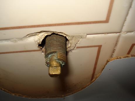

Ciao a tutti
mi chaimo Dario e non ho alcuna esperienza di bricolage.
Devo cambiare la guarnizione del rubinetto del bagno perchè perde.ok.
Prima devo chiudere il rubinetto principale che sta sotto il lavello in cucina.
Il problema è che non è una manopola da girare.
è come se dal muro uscisse per qualche cm un tubicino, e io devo avvitarci un affare che appunto, chiude il sistema idraulico della casa.
Ora io ho avvitato questa estremità al tubicino, ma l'acqua esce lo stesso.
Ho pensato di sbagliare qualche cosa...forse bisogna avvitare fortissimo...non so.
scusate se non so descrivere bene, io speravo di trovare una semplice manopola, invece c'è questa cosa da avvitare!!!

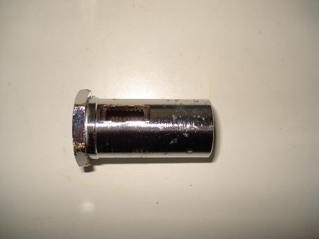

Alcuni rubinetti sono composti da un cappellotto cilindrico di metallo cromato che serve da copertura del rubinetto stesso.
Se fosse questo il caso, non andrebbe stretto il cappellotto per chiudere il rubinetto ma deve essere svitato completamente per poter accedere al perno di comando del rubinetto vero e proprio.
Sul lato del cappellotto poi dovrebbe esserci un foro sagomato che si va ad infilare sul perno del rubinetto e, usandolo come manopola, ne permette la chiusura.
Per questo ti avevo chiesto se c'era un foro quadrato o triangolare sul tubo che esce dal muro, per capire se si trattava di un rubinetto di questo tipo.
Facci sapere.

Ok, questa è la foto del Rubinetto:
E questo invece è il cappellotto svitato:
Come puoi notare il cappellotto ha un foro rettangolare che si inserisce perfettamente (o quasi
) sul perno del rubinetto che esce dal muro.
Quindi una volta inserito, questo cappellotto ti fa da manopola del rubinetto permettendoti di chiuderlo.
Se il foro fosse troppo slabbrato da non riuscire a trattenere il perno per farlo girare, puoi lasciar perdere il cappellotto ed acchiappare il perno con una buona chiave a pappagallo e chiuderlo con quella.
