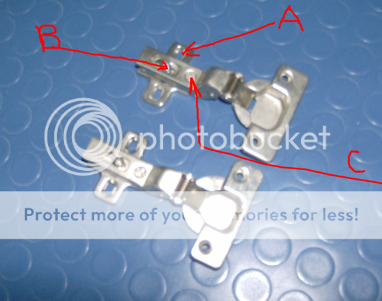

La vite A serve per regolare l'altezza, la B per avvicinare lo sportello al mobile, la C per spostare lo sportello a dx o sx.
In successione io farei : A, poi B e poi C. ;)
(Naturalmente, si sta guardando il mobile frontalmente)

da quello che si vede sembra che le cerniere dell'anta di destra siano
troppo vicine al fianco, prova così
- allenta la vite C e la vite B in modo che l'anta sia libera di scorrere,
- porta l'anta indietro e metti tra questa ed il fianco uno spessore da 1 mm
- avvicina tutta l'anta al fianco e stringi la vite B
- togli lo spessore
- chiudi lo sportello e controlla prima se chiude poi regoli l'altezza tramite
le viti A ed infine metti l'anta a filo col bordo del fianco tramite la vite C
se le due ante si toccano devi agire sempre sulla vite C
