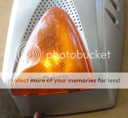

Mi hanno appena istallato l'allarme in oggetto; io vorrei disattivare la luce esterna, ma l'installatore
mi dice che ciò non è possibile. Il motivo della richiesta deriva dal fatto che, trattandosi di un immobile
notificato del 700, il regolamento di condominio impone che qualsiasi modifica della facciata debba essere
concordata con gli altri condomini. Il problema è che tutti hanno i loro allarmi, ma a nessuno era mai
venuto in mente di mettere la sirena con la luce sempre accesa.
Per cui, siamo proprio sicuri che non ci sia il modo di far funzionare l'allarme senza la luce accesa?
O meglio: lo potrebbe essere ma solo in caso di attivazione della sirena?
Cosa mi potete dire?

Tutte le sirene hanno la possibilità di staccare a piacimento sirena o flash..
Non recordo nello specifico la Tecnoalarm Pininfarina, cmq se la apri ( attento che potrebbe suonare,preparati a disinserire) troverai o un connettore o una morsettiera che indica flash o lampada..
Stacca quello ed è OK..

Niente di più facile..
Sulla scheda dovresti aver collegato:
Sir
Lamp
Per ottenere quello che vuoi basta ponticellare con un pezzo di filo i morsetti sir e Lamp
( ocio che potrebbero chiamarsi diveramente, tipo horn e strobo)
Cmq se l'impianto è nuovo l'installatore dovrebbe essere tenuto alla modifica..

Grazie 1000.
L'impianto è nuovissimo... non riesco a capire il motivo per cui l'istallatore, visto che dovrebbe essere
compito suo, si ostina ad affermare che senza le luci l'allarme non funziona. Se si riferisce al discorso della
deterrenza per i malintenzionati, ci posso anche credere... ma che non possa funzionare proprio come allarme,
non ci crederò mai.
