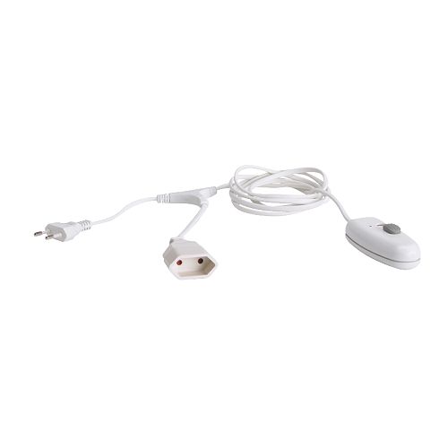

Salve ho appena scoperto questo interressantissimo forum e vorrei chiedervi un aiuto.
Vorrei realizzare un prolunga, diciamo ad Y, con un interruttore volante.
Essendo totalmente novello in queste cose vi allego l'immagine di cosa vorrei realizzare.
Come posso realizzarlo?
Grazie infinite.
Messaggi: 17893
si può fare purché a quella presa non ci attacchi una stufa o altro
elettrodomestico di pari potenza, inoltre quella presa e la spina della
foto sono prive di messa a terra, quindi al massimo puoi attaccarci un
lampada o roba del genere, per farlo ti basta collegare uno dei due
fili provenienti dalla spina all'interruttore , l'altro contatto
dell'interruttore lo mandi alla presa e l'altro filo della spina direttamente
alla presa

Innanzi tutto grazie per la risposta.
Alla presa dovrei collegare un sistema di altoparlanti 2+1 per il pc, questo per l'esattezza, http://www.logitech.com/it-it/product/s ... 23?crid=47 .
Credo dovrebbe bastare, dopotutto lo stesso impianto 2+1 ha una spina con due poli senza messa a terra.
Posso creare problemi o va bene?
Grazie. :)

A giudicare dall' immagine l' interruttore comanda la presa interromendo il filo della fase, mentre il neutro è diretto dal polo della spina al polo della presa, il tutto cablato con 2x1mmq.Ti consiglio di non utilizzare il nastro isolante per effettuare i collegamenti.

se usi il cavo piatto come la foto a mio avviso puoi fare un entra esci dalla presa
oppure puoi uscire dalla spina con 2 cavi un pezzetto per la presa e lungo quanto ti serve per l'interuttore
eviterei una scatoletta di derivazione anche prendendo una di quelle piccole da canalina marca iboco (la piu piccola che ho visto è 7*7*3)
se ho tempo e se mi ricordo oggi nel pomeriggio recupero un pezzo di cavo piatto e ne creo uno e ti faccio vedere la foto
scusa ma trattandosi di una prolunga come fai a stabilire la fase dal neutro
dal momento che quando si inserisce la spina nella presa non c'è nessun
riferimento ?

ehehehehe un modo ci sarebbe per sapere la fase dovè
di solito si fa per le caldaie o boiler che sono sentibili a F/N
cerca fase e segni su quale dei 2 fori c'è la fase
anche se io (vizio mio lo so sono malato) in tutti gli impianti metto sempre la fase nel foro alto della presa
livio@
Messaggi: 2133
Messaggio da livio@ »
Non ricordo per quale motivo anche io ho adottato da svariati anni questo sistema: eviti di andarla a cercare quando ti occorre.
riferimento ?
Hai perfettamente ragione, ho detto fase e neutro per "definizione", sarebbe stato più giusto dire filo 1 e filo 2 :)
