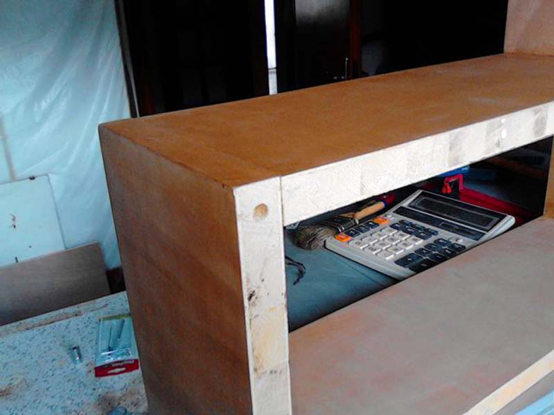

In questo caso si tratta di una mini libreria per mia figlia fatta con del
listellare noce tanganica avanzato da un altro lavoro, assemblata come
al solito con spine e colla.

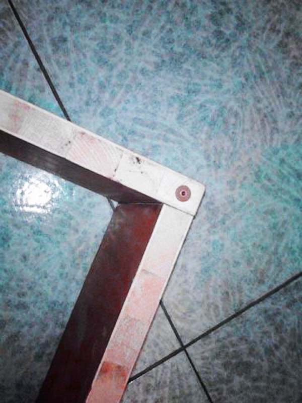

Per prima cosa ho praticato dei fori sui fianchi della libreria

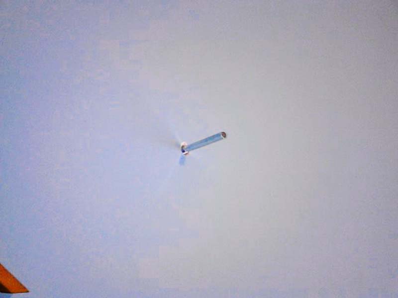

quindi ho segnato sul muro il primo foro in alto a sinistra, una volta forato c'ho avvitato il primo perno come in foto
per segnare perfettamente il secondo foro mi sono servito di un segnaforo

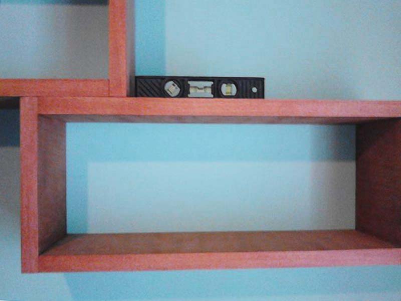

a questo punto si infila la mensola nel primo reggimensola e quando
la livella è in bolla basta dare un colpetto in corrispondenza dell'altro
foro per segnare dove bucare

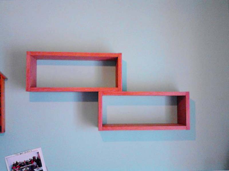

una volta avvitato anche l'altro reggimensola non ci resta che infilare
la mensola ed il lavoro è finito.
