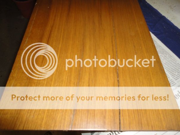

Ho un coprigradino in legno che a causa del fondo non ben livellato si è crettato in due punti. Lo spessore
è di 12 mm la lunghezza circa 80 cm e la larghezza 35, ecco una foto:
I due cretti non si vedono molto bene ma diciamo che partono da una parte e arrivano fino a metà,
nel senso della lunghezza. Ora il primo problema è come poterci inserire la colla, visto che la fessura
nella parte più larga in fondo sarà al massimo mezzo mm, per poi andare a scomparire verso il centro della tavola.
Penso che cercando di allargare il cretto, per un tratto la colla ci si può anche entrare ma preferirei farla arrivare fino in cima.
Secondo voi come si fa a rincollare questa tavola e che regga come da nuova?

io per il piano della vetrinetta ho steso la colla sulla fessura con un pennellino
poi con un cutter ho cercato di far entrare la colla all'interno allargando
delicatamente con un cacciavite dal lato esterno, quindi ho premuto bene
la colla dentro con una spatolina ed infine ho morsettato, poi con uno
straccio umido ho eliminato bene la colla in eccesso

La paura è che se cerco di allargarlo, per poco che sia, il cretto si possa allungare... :roll: E se ci facessi
alla fine della setolatura un foro non passante, ce la farebbe a bloccare il suo diffondersi, o non servirebbe a niente ? :?

se la fessura non è passante ma interessa solo la parte superiore del pezzo,
allargandola di un mm non succede nulla anche perché immediatamente
dopo viene morsettata

Purtroppo la fessura passa di sotto, difatti lo spessore è proprio esiguo, 12 mm. Ho fatto anche
le foto del sotto, ma in pratica è identico al sopra.

se provi a stringere a secco la fessura si richiude ?
Messaggi: 9703
Non ho provato con i morsetti, ma anche a farci forza con le mani sembra che si chiuda.
Messaggi: 17225
ed allora fai come ti ho detto e vai tranquillo, anche se non l'allarghi
l'importante è che un po di buona colla riesca a penetrare.
Ci sarebbe una terza via ma ciò comporta la perdita di 2/3 mm di materiale
a seconda dello spessore della tua lama, in pratica si tratta di tagliare nel
senso della lunghezza il pezzo dove c'è la fessura e poi unire i due pezzi con
colla e biscotti oppure con una linguetta riportata in compensato

mariobrossh ha scritto:ed allora fai come ti ho detto e vai tranquillo, anche se non l'allarghi
Stavo pensando di diluire un po la colla vinavil per consentire il passaggio, ma ho il dubbio che poi ne risenta la resistenza...:roll:
Oppure, potrei farci un invito conico dalla parte di sotto con un raschino che faciliti l'inserimento; in fondo un paio di mm dovrebbero bastare.
senso della lunghezza il pezzo dove c'è la fessura e poi unire i due pezzi con colla e biscotti oppure con una linguetta riportata in compensato
Ci avevo pensato ma, a prescindere da cosa riuscirei fare con la mia attrezzatura, poi dovrei sempre rifinire e riverniciare tutta la tavola. :oops:
Stavo anche pensando di metterci sotto delle cambrette ma non vorrei far peggio perché le parti sarebbero vincolate
e ciò potrebbe impedire ai morsetti di fare bene il loro lavoro... :roll:

Giova io ti ho raccontato la mia recente esperienza e tutto è andato
bene poi fai come credi, per quanto riguarda invece il taglio e l'incollaggio
non c'è niente da rifinire, devi solo preoccuparti di fare un taglio pulito
con una buona lama avendo cura di fare andare la parte di uscita della
lama dal lato di sotto, morsettare bene e pulire subito la colla prima
che asciughi, ti basta solo una sega circolare e una staggia dritta :)
