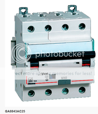

Chi si ricorda, quando è staccato, come si fa a capire se è saltato il magnetotermico o il differenziale?:oops:

Dipende da marca, tipo, modello.Nei tipi più diffusi le due entità sono separate, in altri invece c'è uno sgancio univoco per i due interventi.
Messaggi: 17847
su alcuni modelli quando sgancia il differenziale la leva arriva a metà corsa
e per riarmarlo bisogna abbassare e poi rialzare la leva, mentre quando
scatta il magnetotermico la leva va tutta giù, per verificarlo ti basta premere
tasto T

giovanni ha scritto:Chi si ricorda, quando è staccato, come si fa a capire se è saltato il magnetotermico o il differenziale?:oops:
Ciao, :)
scusa, ma la domanda e' in generale,
oppure è riferita specificatamente al MTD quadripolare da 0,3A
di cui hai allegato la foto?
Si, è riferita a quel MTD li. Me l'hanno messo da poco e cercavo di capire come funzionava. :oops:
Messaggi: 17847
giovanni ha scritto:Si, è riferita a quel MTD li. Me l'hanno messo da poco e cercavo di capire come funzionava. :oops:
Basta fare il test :)
Fatto! Premendo il tasto del test la leva si abbassa fino in fondo. Ora si tratta di capire, però, se quando stacca
il magnetotermico la leva rimane fino a me metà... :oops: perchè nel caso
che si abbassasse sempre tutta, si creerebbe un bel bel dilemma! :(

se interviene il differenziale la finestrella tra la leva e il pulsante test dovrebbe diventare rossa, mentre se interviene la MT dovresti trovare solo la leva abbassata o almeno cosi mi pare di ricordare.
bepi ha scritto:se interviene il differenziale la finestrella tra la leva e il pulsante test dovrebbe diventare rossa, mentre se interviene la MT dovresti trovare solo la leva abbassata o almeno cosi mi pare di ricordare.
Ammesso che sia così, non mi sembra per niente facile fare questo controllo.
Difatti, la leva quando è abbassata copre quasi del tutto la finestrella.
Diverso sarebbe se ci fosse una spia luminosa.
Comunque, qual'è il vantaggio di un MTD compatto rispetto ai due corpi separati con il
differenziale che trascina la leva del MT?

occupa meno spazio. Comunque non c'è una spia prova a fare un test e dovresti vedere la finestrella rossa.
