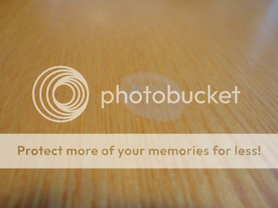

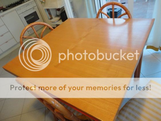

Grazie Pino. Approfitto ancora per chiedere una cosa parzialmente pertinente al tema della
lucidatura. In soggiorno abbiamo un tavolo che nonostante l'uso intenso che ne è stato fatto
per tanti anni aveva la superficie praticamente perfetta; una mattina, invece, mi sono accorto che in
un punto la vernice era diventata opaca.
Le domande sono:
- che tipo di lucidatura è questa
- che cosa può aver provocato il danno
- cosa si può fare per ripristinare la lucidatura, senza dover per forza
ripassarlo tutto?
Ecco alcune foto:

Ciao Giovanni,se come dici è piuttosto resistente,potrebbe essere un ciclo di poliuretanica bicomponente,ma è difficile(per me)dirlo con certezza.Riguardo alla macchia se è superficiale potresti cavartela con un po' di pasta abrasiva finissima,ma se è dovuta al calore,con la pasta abrasiva non ci fai niente,perché lo strato di vernice si è staccato dal legno.Prova a cercare nel forum,parecchio tempo fa si era parlato di macchie molto simili alla tua,oppure apri un nuovo post così hai più visibilità
