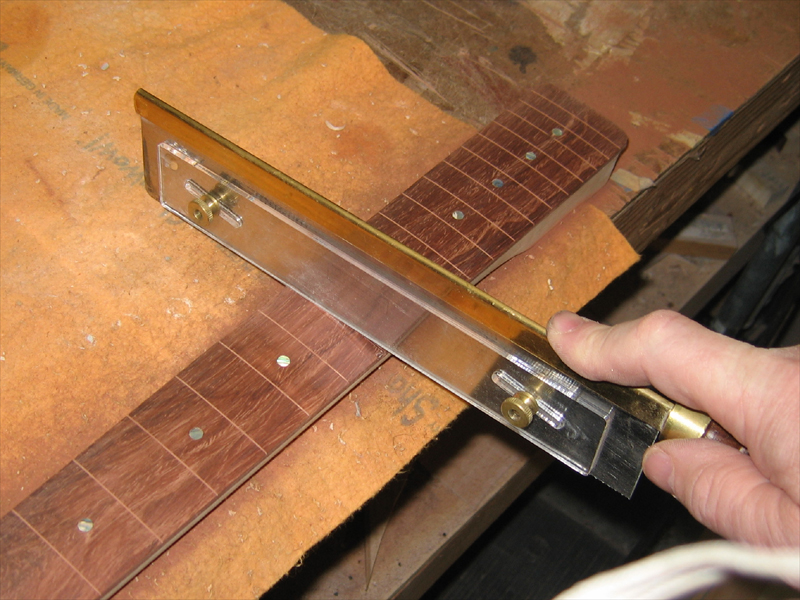

ragazzi sapete dirmi dove posso trovare on line una sega come quella in foto con battuta che mi permetta di non scendere oltre una certa profondità con il taglio?
Messaggi: 17824
bah secondo me quello è un jig autocostruito, peraltro abbastanza facile da
realizzare, su una normale sega a dorso per liutai, in rete non ho trovato nulla

si mi sa anche a me, oggi ho provato a forare la sega jap ma ha vinto lei, non l'ho nemmeno scalfita con la punta, ora mi procuro una punta seria.

secondo me una sega giapponese si può adattare benissimo
Messaggi: 17824
le seghe giapponesi sono ottime per tagliare ma per quel tipo di taglio serve
il dorso per tutta la lunghezza della lama

otik ha scritto:si mi sa anche a me, oggi ho provato a forare la sega jap ma ha vinto lei, non l'ho nemmeno scalfita con la punta, ora mi procuro una punta seria.
Forse con una fresa al carburo di tungsteno, e un dremel (stando sempre con la lavorazione in immersione) si putrebbe riuscire a forare.
Basta stare sempre leggermente immersi nell'acqua.
Un bacinella è perfetta (contiene e le pareti ti proteggono dagli schizzi), poggi la lama dentro, metti acqua fino che non si annega leggermente, poi con il dremel immergendo chiaramente solo la punta, inizi muovendoti in diagonale per intaccare il punto che ti interessa, se vedi che intacca continui finchè non sei passato dall'altra parte.
Con quel metodo ho forato del vetro in lastre e dei barattoli sempre di vetro, basta avere pazienza e non spingere troppo, si deve giusto limare il materiale piano piano, mentre l'acqua impedisce che scaldandosi l'utensile perda ti il filo.

grazie gibor, ora vedo se trovo la punta in questione.
e si, la lama serve in tutta la lunghezza, ma ho diverse seghe jap e un paio farebbero il loro sporco lavoro modificate a quel modo.
