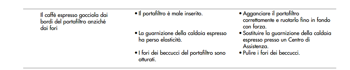

- Messaggi: 17915
Re: Problemi con macchina da caffe De Longhi EC220 CD
Immagino tu questo lo abbia già letto
- Cattura.PNG (38.82 KiB) Visto 1731 volte
