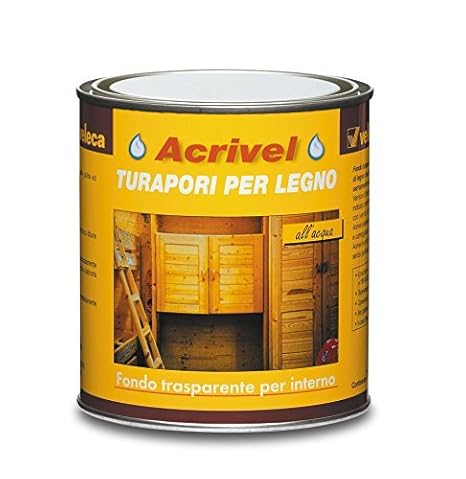

ok, più o meno ci sono quasi, mi dai solo un indicazione su una marca di turapori?
Messaggi: 17618
come detto sopra io mi trovo bene con i prodotti sayerlack ma ultimamente
sto usando veleca perché meno cari, l'importante è che sia il turapori sia la
finitura siano entrambi della stessa base, ti allego una foto di quelli usati di
recente

esaustivo come sempre, perfetto tutto chiaro.
