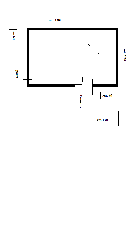

Ti ringrazio per la risposta. Volevo solo fare qualche precisazione:
1. hai detto che il cappello e la base vanno dentro le fiancate ..... non pensi che sia più resistente se le fiancate si trovino tra il cappello e la base, visto che la parte superiore dovrei sfruttarla per poggiare contenitori con lenzuola e piumoni? Inoltre facendo poggiare il cappello su più fiancate avrei un risparmio non indifferente di fiancate e quindi di tavole, e magari nel punto in cui comincia un nuovo cappello sistemare una nuova fiancata che vada ad accoppiarsi con l'ultima del precedente cappello.
2. A riguardo l'angolo spogliatoio, la mia idea era quella di realizzarlo più grande in modo da utilizzarlo come spogliatoio e dare alla camera la sensazione di ordine, creando successivamente delle ante a battente che vadano a chiudere l'angolo. Cosa ne pensi?
3. A riguardo i barilotti con quale sistema fori le parti? Prendendo in maniera impeccabile le misure?
Scusami per le molteplici e forse banali domande che ti pongo, ma sono un hobbista che ha il piacere e, quindi, la soddisfazione di realizzare qualcosa che forse va oltre la mia discreta esperienza nel settore. Se non si prova non si può dire di non essere capaci. Sei d'accordo? Il mio lavoro principale non ha nulla che fare con quest'hobby, essendo un Sottufficiale Infermiere dell'Aeronautica, peraltro prossimo alla pensione. Un saluto a tutti gli amici del Forum
- piantina cabina.png (6.32 KiB) Visto 3775 volte

Re: Realizzazione Cabina Angolare
Guardando la piantina mi è venuto in mente che forse potresti fare una vera e propria cabina armadio in fondo alla
parete come da disegno, in questo modo dovresti realizzare solo la parete divisoria che potresti fare in cartongesso
con porta scorrevole con maggior libertà di movimento e di arredamento della stessa e forse anche con costi inferiori,
ma è solo una mia ipotesi se non ti piace andiamo avanti.
Torniamo a noi, sulla piantina non si evince dove andrebbe l'armadio e le sue misure
se viene montato sul posto ecc. comunque se ci sono più montanti allora di solito le due fiancate estreme si fanno
esterne mentre gli altri montanti interni.
e qui ritorniamo all'idea della cabina armadio perché un armadio normale più di 60 cm di profondità diventa una cosa anche difficile da realizzare e montare ed in 60 cm più gli abiti appesi non credo ti ci possa muovere agevolmente ma
una volta stabilite le misure se ne può parlare, per chiudere l'angolo occorrono due ante con chiusura a libro e relativa
ferramenta.
se i fori da fare sono tanti allora mi autocostruisco una dima altrimenti vado di riga e matita

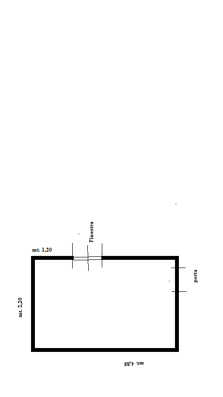

Buongiorno e grazie per la risposta.
Volevo innanzitutto precisare che in considerazione delle misure della cabina armadio e del locale in cui deve essere sistemata, non posso che montarla solo in loco. Questa era la mia idea in piantina di come vorrei realizzarla. La parte spogliatoio dovrebbe essere quella ad angolo sulla quale sistemerei due ante o a battente o a libro Chiedo scusa per la scarsa qualità del disegno in quanto non sono molto pratico in informatica,
- Messaggi: 17929
il disegno non si vede e siccome di angoli sfruttabili ce ne sono almeno tre non saprei come procedere
inoltre dovresti fornire le misure dell'armadio A X L X P
Spero che ora sia riuscito ad inviarla
- piantina cabina.png (7.54 KiB) Visto 3761 volte
- Messaggi: 17929
adesso si vede provo a farti un disegno
questo è un disegno di massima della composizione, secondo il mio modestissimo parere, ovviamente ci possono
essere delle variazioni in più o in meno ma per esperienza diretta è sconsigliabile fare le aperture più piccole di
80 cm, poi bisognerà affrontare la questione dello stile se rialzato da terra o meno se ad anta unica in altezza o
in due pezzi
in due pezzi
