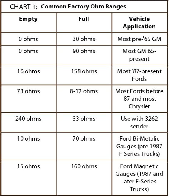

Non è il mio campo, cmq ho fatto una breve ricerca ed ho trovato questo:
se il tuo galleggiante quando il serbatoio è vuoto misura 230Ω e a pieno va misura 30Ω, dovrebbe essere uno standard 3262 SENDER.
Questa è la tabella dei vari sensori
con questo modello di sensore ho trovato questo indicatore
http://www.autometer.com/2-fuel-level-2 ... ilver.html
la sigla parla da sola 240E (empty)=vuoto 33F (full)=pieno
se vuoi cercare alternative usa questi termini di ricerca “level gauge 3262 sender”
