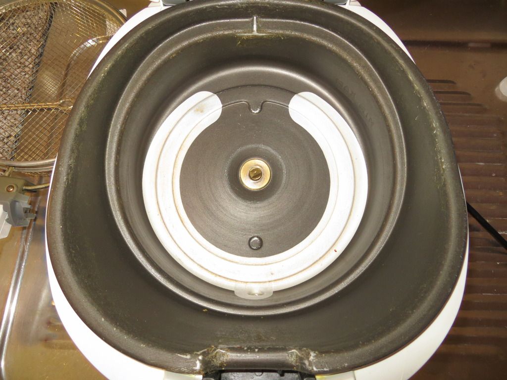

ho da qualche tempo una friggitrice De Longhi F881, con cestello rotante. Dopo l'ultimo uso ho eliminato l'olio e l'ho pulita. Riempita nuovamente di olio e riposta, il giorno dopo ho trovato un bel po' di olio sul ripiano sotto la friggitrice. Sembra che l'olio dalla vasca riesca, in qualche modo, a colare sotto, tra vasca e plastica e poi ad uscire dai piedini o comunque dal "guscio" in plastica della friggitrice. Non l'ho pulita personalmente quindi non so cosa sia stato fatto.... La vasca vista così sembra integra, le prime cose che mi vengono in mente sono: che sia stato forato il tubicino scarica olio (ma fin dove si può vedere è perfetto), che perda olio dal perno centrale dove si aggancia il cestello. Il problema è che non so da che parte cominciare per aprirla, non ho trovato nulla nelle istruzioni. Qualcuno mi aiuta?

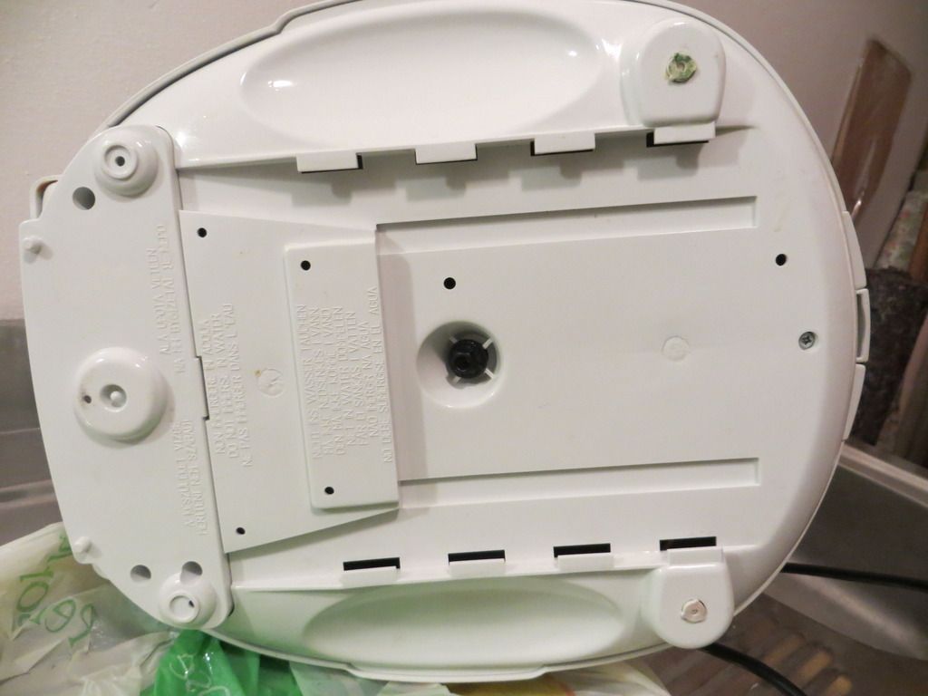

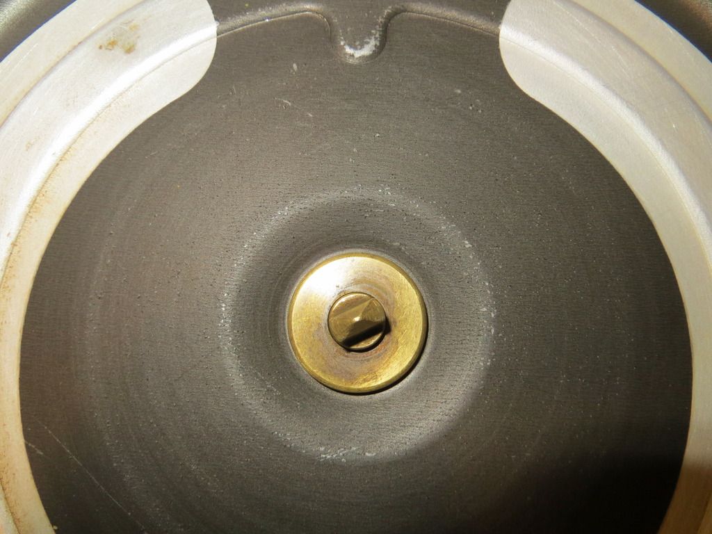

Eccole. Vedo due viti. Al momento però non ho messo mano perché ho il dubbio di come funzioni il perno al centro:
Re: Friggitrice De Longhi F881
Ho smontato il modello più vecchio, togli le viti ed il fondo,
se non perde dal tubetto di scarico, rimuovi il motoriduttore 59
e controlla gli OR di tenuta del perno in ottone 55, è inserito sull'albero del motore

Per aprirla vedo 2 viti da levare con il cacciavite a stella. Nella parte posteriore ci sono poi 3 viti di quelle a 5 punte. Internamente c'è il perno in ottone. Va tolto tutto? Non riesco ad aprirla...
Purtroppo devi procurarti un chiavino torx e svitare tutte le viti che tengono il fondo ,
Non puoi fare altro.
non so se hai visto pure sotto quei gommini.
Posta le foto del fondo, ci devono essere le viti,
controlla sotto eventuali etichette

Fatto. Pensavo che i perni 29 e 30 non fossero da levare. Adesso speriamo di trovare da dove perde.

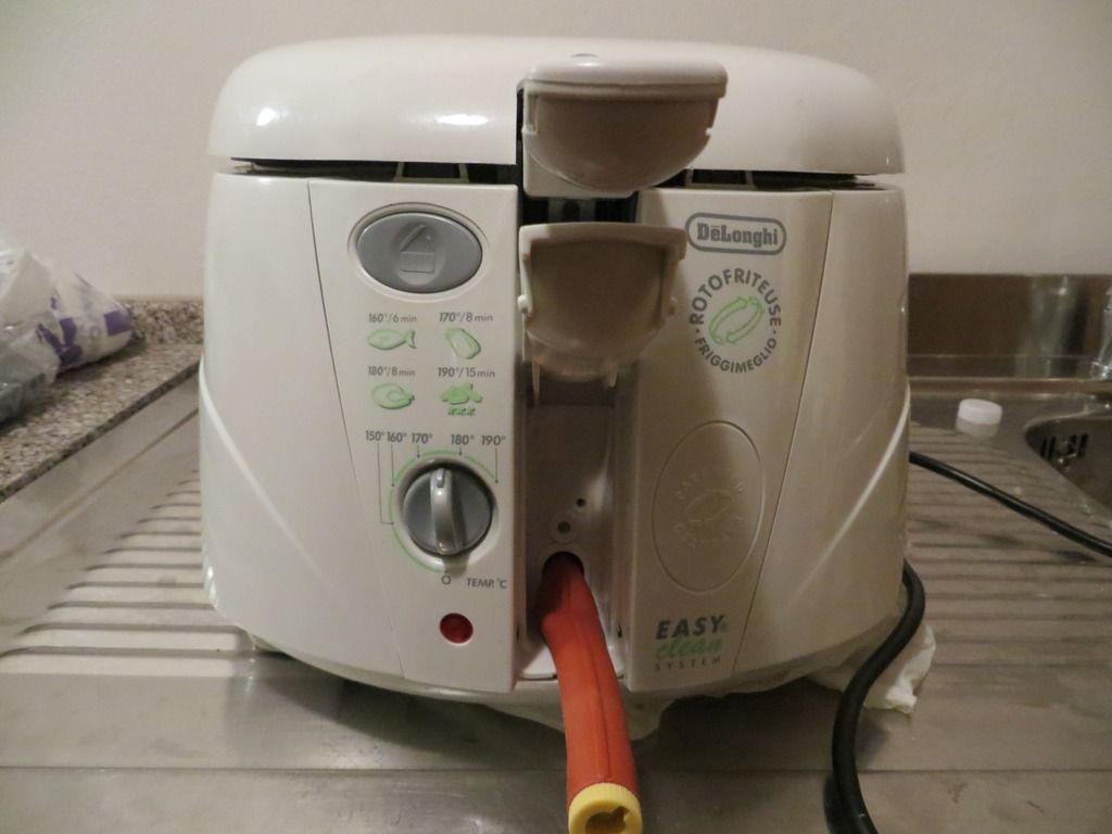

Fatto! Come previsto c'è un forellino nel tubetto di scarico. Adesso lo ordino.
Grazie!
Meglio il tubetto che la tenuta OR
