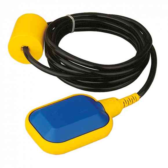

Questo è il piu semplice da montare e meno costoso,
già con cavo lungo a corredo , basta inserirlo da un piccolo foro dove metterai prima un passacavo .
si collega in serie ad uno dei due cavi che dal pressostato o press control nel tuo caso , vanno al motore .
Quindi la giunzione rimane chiusa nella scatola del press.
Con il contrapeso gestisci il livello di fondo.
