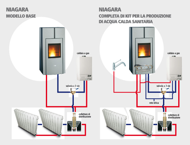

Generalmente i produttori di stufe consigliano questi collegamenti. Per i cronotermostati, puoi modificarne le uscite e attraverso dei rele commutarli in modo che comandino a tua scelta la stufa o la caldaia a gas. Naturalmente la modifica deve essere studiata bene.
- e56f2c2c9023c3ed0b8f0e84bd4bab57.jpg (60.63 KiB) Visto 4218 volte

Grazie ancora per le risposte, ma scusate se insisto.
Se io collego l'impianto termico alla stufa direttamente credo che dovrebbe funzionare bene lo stesso (almeno è ciò che consiglia il produttore di quella che ho acquistato io), e ho i seguenti vantaggi:
Il lavoro dovrebbe essere molto più semplice, si tratta infatti di collegare solo 2 tubi. Se devo mettere valvole e relè diventa un'operazione più complessa che francamente non me la sento di fare da solo (non è la mia professione).
Inoltre, in futuro avrei intenzione di eliminare completamente la caldaia per evitare costi di manuntenzione inutili e usare un boiler elettrico per produrre acqua calda sanitaria.
Per almeno un'invernata la mia idea è quella scollegare la caldaia dall'impianto termico, ma per fare questo avrei bisogno di sapere come devo scollegare la caldaia stessa.

Per collegare la stufa all'impianto lo stesso va prima svuotato,
se tu colleghi la stufa direttamente all'impianto dei termosifoni poi come
fai a caricare l'impianto ?
infatti se guardi attentamente sotto la tua caldaia noterai che c'è un "rubinetto"
che aprendolo fa andare l'acqua all'impianto dei termosifoni
non è per convincerti ma per come ti abbiamo suggerito noi l'impianto oltre ad
essere più versatile è anche più semplice da realizzare, in fin dei conti si tratta
di mettere due T e due saracinesche come puoi vedere in questa foto del mio
impianto
impianto
