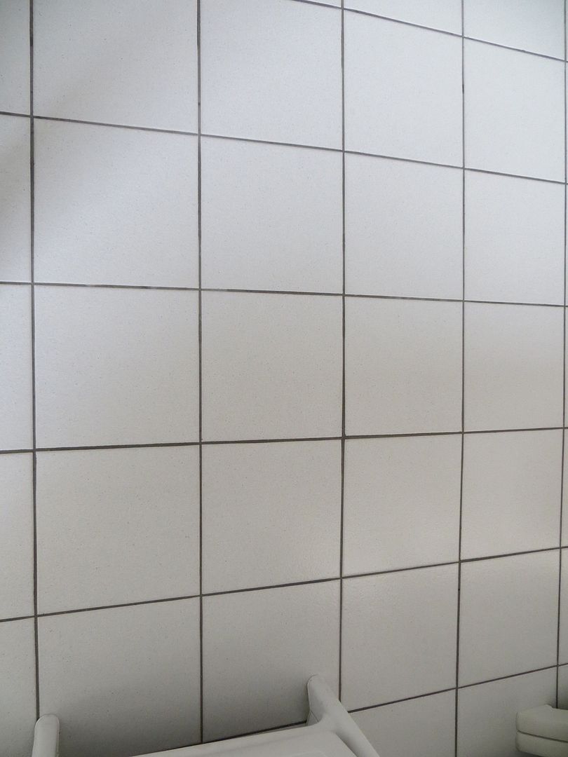

Vi faccio vedere anche questa foto. Quello che mi ha fatto pensare a umidità è che le fughe in una zona si presentano più scure. Guardando la foto, non so se si vede, in basso le fughe sono più scure, sembrano bagnate. Andando verso l'alto si nota qualche macchia più scura e poi le fughe schiariscono (ossia sono come dovrebbero essere).

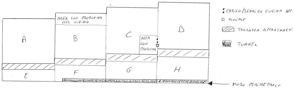

Purtroppo non ho sottomano un disegno e ne ho fatto uno grossolanemente, senza rispettare misure, tanto per chiarire un po', vediamo se ci sono riuscita:
Praticamente ci sono 4 appartamenti in ogni piano, il mio si trova nella zona C, l'altro con problemi nella zona B due piani sotto. Ho segnato l'area dove si è presentato il problema: verso la zona D ci sono le colonne carico/scarico acqua di tutti gli appartamenti zona D e un pluviale. La parte tratteggiata è una terrazza, guardando l'ultima foto le fughe più scure confinano proprio con la terrazza.
Nel disegno si può dire che il condominio sia visto da sopra e E, F, G, H sono le terrazze del piano terra che sporgono rispetto a tutto il resto. Nella parte davanti ho segnato il punto in cui si trova il tunnel che sarà largo circa 1,5 mt e al quale sono state demolite le tramezze.

Se la colonna di scarico che quest'estate ha avuto problemi è stata stappata con l'idrogetto, potrebbe essersi lesionata qualche imbragatura o raccordo del tuo appartamento o di quello limitrofo. Mentre tu eri assente i condomini dei piani superiori, o il vicino stesso, potrebbero aver usato, come è logico, gli scarichi e la perdita può averti causato quel problema. Se poi la colonna è quella di carico, è inutile che ti spieghi il danno che può aver creato! Altrettanto potrebbe aver fatto il pluviale all'interno della perimetrale, anche se in quel caso avresti avuto problemi evidenti alla parete. Comunque adesso, dopo quanto hai raccontato, si aprono prospettive più rosee ( per quanto sempre di disagio) che non quelle ipotizzate per un eventuale assestamento/ cedimento. Tienici aggiornati sugli sviluppi e auguroni di pronta soluzione : Thumbup :

Ecco l'aggiornamento... Il pavimento non si è assolutamente abbassato, le fughe però stanno gradatamente schiarendo e il pavimento è diventato più rigido (prima sembrava di camminare su un materassa ad acqua, adesso sembra un blocco unico..) è evidente che si sta asciugando. Non ci sono segni di cedimento, ne sopra ne sotto, non ci sono crepe.
L'amministratore che in un primo momento, senza vedere, aveva in senso assoluto escluso l'acqua ieri ha riconosciuto il danno. Probabilmente non si aspettava di vedere tanto, pensava forse a 2 piastrelle alzate. Ora c'è da capire, in modo chiaro, da dove sia arrivata (anche se, come me, anche lui sembra non aver dubbi...). Ora ci sarà da capire se le piastrelle sono recuperabili e come procedere....
