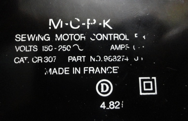

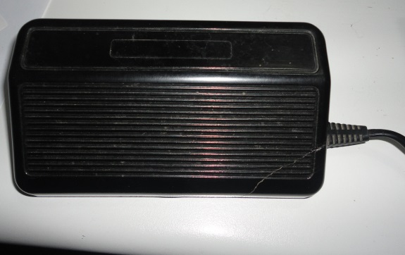

Il motore della macchina da cucire non funziona e, intanto, vorrei aprire il pedale per vedere cosa c'è che non va.
Chi sa come fare ad aprirlo?
Ecco alcune foto.

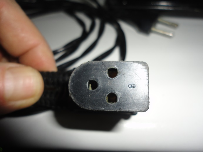

Nell'immagine si vede la presa che arriva dal pedale e va alla macchina da cucire. Ci sono tre poli:
quello a sx al centro presumo sia il comune, l'altro per la 220 della lampadina e l'ultimo quello che
porta la tensione variabile al motore. Siccome non arriva corrente in nessun polo, potrebbe anche
essere la spina (od il cavo) ma se non smonto il pedale non lo posso scoprire.

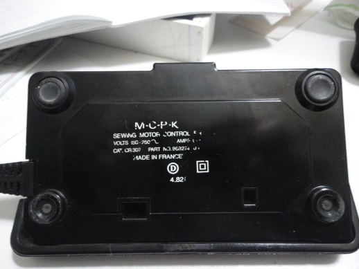

Metti una foto pure della parte di sotto , che è la più importante.
Re: Problema con pedale macchina da cucire
Eccola:
togli i piedini in gomma e avrai la sorpresa (almeno così dovrebbe essere) :D potrebbe avere le viti, quelle con il dentino centrale, se non hai l' inserto giusto, prendi un vecchi cacciavite a spacco e con una lima, piano piano gli scavi il centro ;)
Ho tolto i gommini ma sotto non c'è niente... :cry:

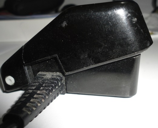

Grazie cabestano. Ho visto che per smontare il pedale fanno leva col cacciavite fra i due gusci.
Però nel mio lo spessore della bachelite è molto più grosso e non cede minimamente. : Andry :
cabestano
Messaggi: 1246
Località: piemonte
Messaggio da cabestano »
Comunque penso sia più una questione di incastri che di viti.
Alla fine ho cambiato strategia e, invece di insistere sul pedale, ho cominciato a controllare il cavo partendo dalla spina.
Difatti era proprio quella: ce l'ho messa una nuova e tutto ha ricominciato a funzionare.
L'avevo esclusa in partenza perché a guardarla così era come nuova... poi mi è venuto da pensare a quante centinaia di volte
la spina sarà stata tirata dal filo e allora ci sono andato a colpo sicuro. Poi, appena tagliato il filo, mi sono accorto che un polo
era interrotto, a riprova che l'ipotesi del tiraggio dal filo era giusta.
Il problema è risolto, ma mi rimane lo smacco di non essere stato capace di aprire il pedale. :( : Andry :
