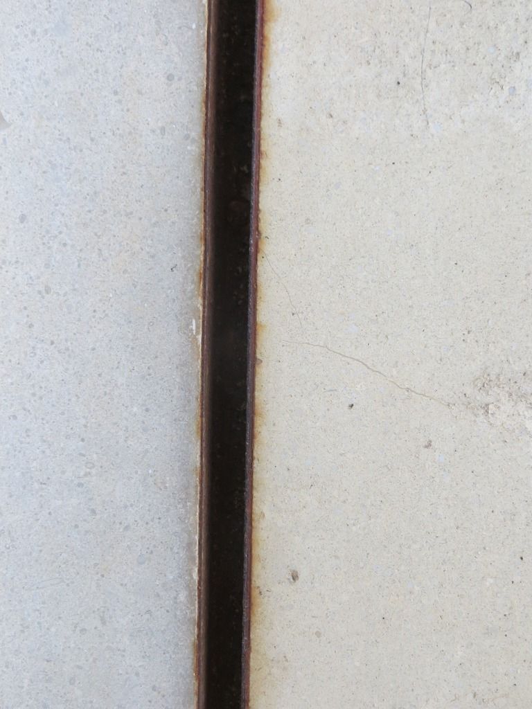

Salve,
avrei bisogno di cambiare alcune tapparelle, le guide però sono arrugginite (ma intere). Per evitare lavori di muratura preferirei non sostituirle, avete qualche idea da darmi? Potrei, ad esempio, usare del "Ferox convertiruggine" e poi ricoprire con dello zinco a freddo?
Grazie.

Va bene. Prima levi più ruggine che puoi, passi il convertitore e poi due mani di zinco con la bomboletta.
Naturalmente prima proteggi bene il muro, oppure usa uno smalto grigio col pennello. In questo caso basta
un rotolo di carta gommata di 20mm.: Wink :

A mio avviso ti conviene sostituirle con nuove guide zincate. La ruggine c'è senz'altro anche dietro e lateralmente alle tue guide. Riverniciarle, anche dopo l'applicazione del convertitore, non ti evitera' l'azione corrosiva della ruggine non trattata all'interno della muratura, che prima o poi uscirà fuori.
