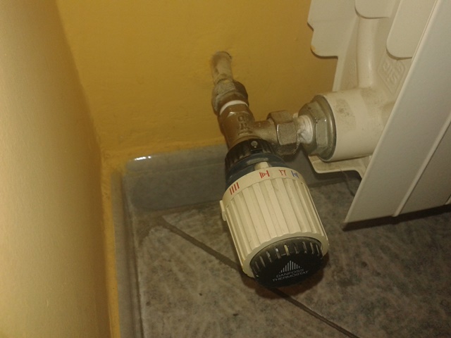

Vorrei smontare queste valvole termostatiche che qualche scienziato ha montato a casa
mia (prima che la comprassi io) non vorrei che siano loro la causa della scarsa temperatura
raggiunta dai miei termosifoni nonostante l'acqua alla caldaia esca a più di 70°, vorrei
sapere se si possono smontare e come procedere, se servono tappi o cos'altro.
Se qualcuno le vuole gliele regalo saranno almeno una dozzina :P

scusa , ma sono montate tutte sul ritorno?
io so che vanno montate sulla mandata .
e proprio adesso che la nuova normativa prevede di montarle tu le vuoi togliere ?
ma l'altra manopola sta sopra o all'altro lato giù lo stesso?
prova a vedere se ha dei fermi o la testa si svita dal corpo metallico.

Sono montate tutte a sinistra dall'altro lato c'è il detentore sempre in basso, io le tolgo perché a casa mia non servono a nulla in quanto con 10 gradi fuori non supero i 18 gradi dopo 7 ore di riscaldamento acceso, comunque domani mattina provo a smontarne uno perché il termosifone è completamente freddo

in genere le teste si smontano e o hanno un grano posteriore o si agganciano a scatto o altro .
quando si toglie , il rubinetto rimane tutto aperto

Grazie Stefano in effetti c'e il grano che tra l'altro si vede pure in foto :oops:
adesso l'ho smontata ho controllato lo spillo e lo tirato un po, poi ho fatto lo spurgo ma
aria non ne esce (un litro basta ?) ho anche provato a far girare il circolatore ma non
si avverte se l'acqua gira, stasera vedremo :(

Ma lo spillo rimaneva dentro?
Lo spillo senza la manopola deve rimanere in fuori, se lo spingi in dentro deve fare resistenza.
Quando lo lasci deve ritornare avanti da solo.
Altrimenti significa che il meccanismo è bloccato chiuso...

no lo spillo va avanti e torna indietro da solo ma la corsa è di pochi millimetri, ieri sera
ad impianto accesso si sentiva caldo solo fino all'attacco della valvola in foto, subito
dopo lato termosifone completamente freddo, più tardi riprovo, se continua a rimanere
freddo vorrei provare a smontare quello che rimane, immagino che dovrò svuotare l'impianto,
se chiudo la chiave d'arresto sul collettore quanti litri d'acqua mi devo aspettare che
escano da quel termosifone ?

mariobrossh ha scritto: se chiudo la chiave d'arresto sul collettore quanti litri d'acqua mi devo aspettare che
Dipende dallo sviluppo dei tubi dell'impianto.
Io ti consiglio di smontarla quella valvola per provare se è bloccata.
Ti consiglio di fare come Giovanni...
giovanni ha scritto: - levare pressione all'impianto e chiudere valvola e detentori agli altri radiatori di questo piano, in modo tale da far uscire meno
acqua possibile
- smontare la vecchia valvola

Missione compiuta adesso il termosifone va, visto che nel mio caso sté valvole
non servono a niente domani le smonto tutte .............. : Lol :
