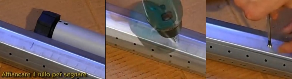

Buongiorno a voi tutti,
devo smontare il motore della tapparella di una finestra ma non capisco come si fa, e prima di fare danno ho pensato di chiedere consiglio a voi che probabilmente siete più esperti di me.
Il motore ha una levetta laterale che ho provato a premere e poi a tirare in su, di lato , in giù, davanti e dietro ma il motore non si muove.
Sapreste dirmi qual'è il modo per sfilarlo dal supporto?
Allego due foto
Grazie infinite
Remigio

Hai controllato se c'è qualche vite sul rullo? A volte qualche montatore la mette.

No, niente viti,
devo capire come usare quella levetta
Ti ringrazio, fammi sapere se hai qualche idea

Io quelli che avevo montato erano stati infilati nel tubo esagonale/ottagonale della tapparella, poi sil muro era fissata una U rovesciata con un foro centrale dive si infilava il perno del motore
Fatto questo appoggiavi la barra dal lato opposto nella sua sede
A naso ti direi smonta la barra completa di motore e poi sfilalo dal cilindro
