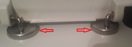

Ciao a tutti,
sicuramente la soluzione sarà banale ma chiedo il vs aiuto, devo sostituire il coprivater di cui all'immagine allegata.
il WC è montato a filo muro per cui non posso accedere ai fermi sotto al wc.
come si smontano quei perni che vedete nella foto?
grazie,
Maurizio
coprivater 003.jpg (36.48 KiB) Visto 3701 volte

di solito la vite che entra nella porcellana è a pressione.
Prova semplicemente a tirare verso l'alto : Wink :

ciao Giacomo,
avevo provato ma facendo così si muoveva tutto il wc, sentivo che quasi si staccava tutto... allora ho desistito.
forse sono tasselli a espansione quelli infilati nella ceramica? : Mad :

Forse il tassello non è centrato con la placchetta.
se fosse così puoi farle ruotare verso l'interno in modo da recuperare spazio sufficiente a sganciare da una parte il sedile.
Dopo se è ad espansione basta svitare.

Credo che ci sia da sollevare i dischi
e sotto ci sono le viti da svitare.

nel mio non ci sono viti, solo una specie di rondella interna con molla che va ad espandersi

Scintilla ha scritto:Credo che ci sia da sollevare i dischi
Si.
Poi i sistemi di fissaggio sono di due tipi.
O a pressione o una placchetta di metallo che funge da bilancino.
Re: smontaggio coprivater
io penso che ci devi poter accedere per forza......hai provato a toccare in direzione delle borchie sotto il vaso?? di solito c'è una vite a farfalla da svitare e se ne esce tutto il blocco, altrimenti, visto che lo devi cambiare e se puoi romperlo, spacca la plastica del coperchio e prova a giocare un pò con le borchie che stanno sopra ;)

Ad ogni modo forse le cerniere sono simili a queste:
In questo caso la procedura di smontaggio è quella che ha indicato Scintilla...

Se è un sanitario di quelli a muro cioè inaccessibili il tassello dovrebbe essere ad espansione.
Cioè senza dado a farfalla dalla parte opposta.
