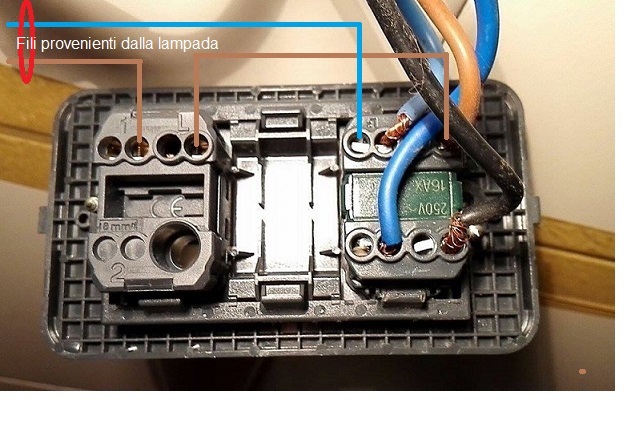

Se hai individuato i fili della lampada il collegamento da fare è questo.
Ciao a tutti.....Carlo

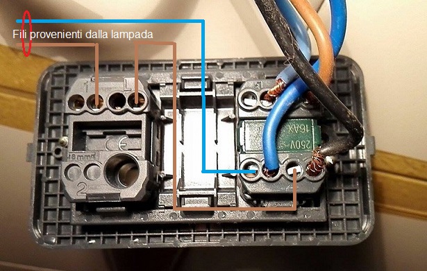

non vorrei sbagliiare, ma i filu da ponticellare sono il nero e l' azzurro....altrimenti se spegne la caldaia, spegne anche la luce
Re: collegamento elettrico
Sarebbe possibile quindi avere il nuovo schema con nero e azzurro?

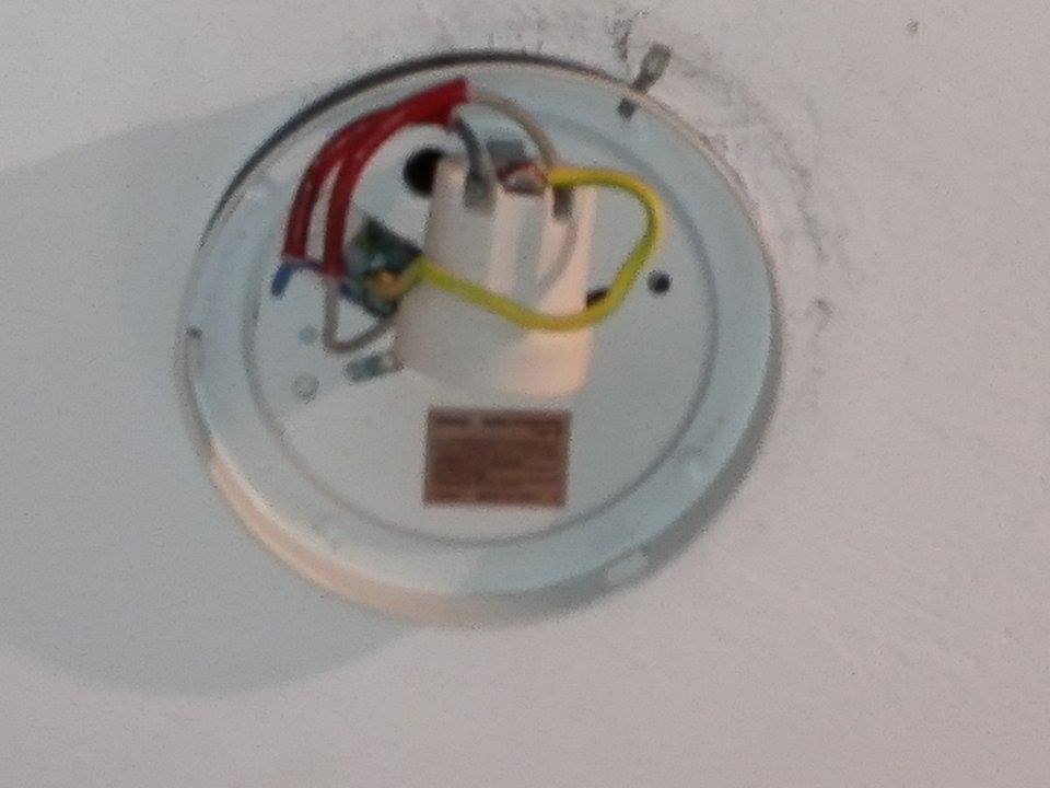

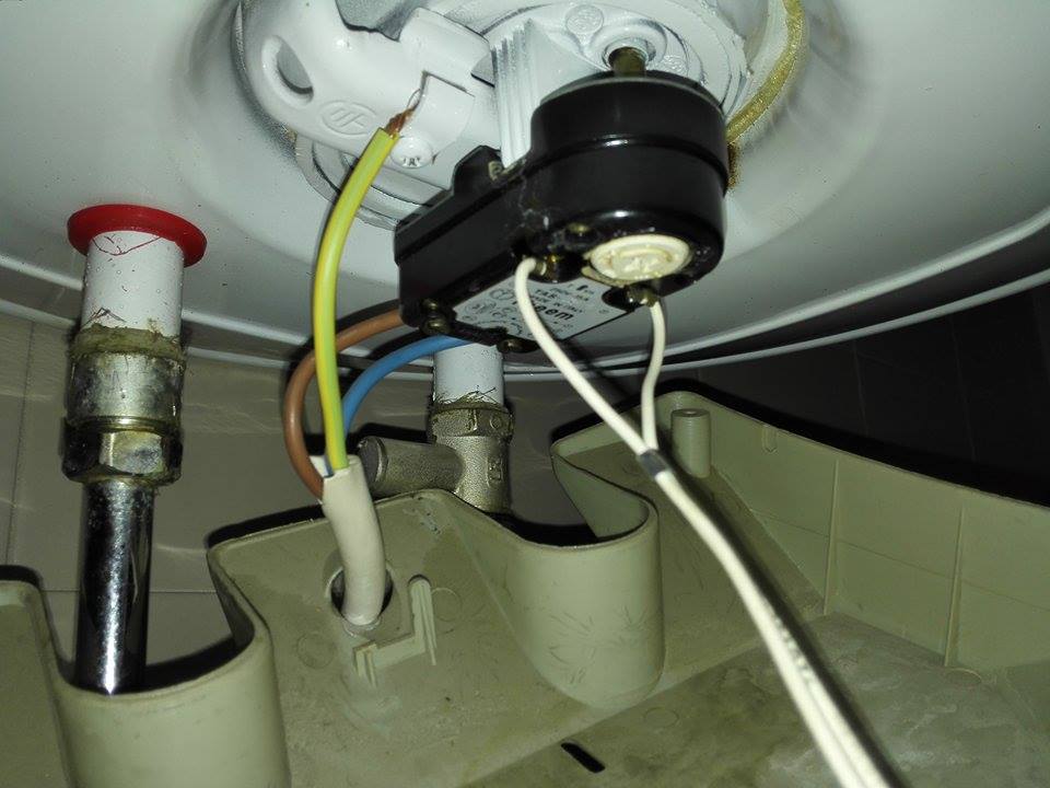

Posto anche le foto dei cavi della plafoniera e dello scaldabagno.
Alla prima ne arrivano uno grigio e uno azzurro.
Al secondo uno azzurro e uno marrone.
- plafoniera.jpg (45.76 KiB) Visto 4884 volte
- scaldabagno.jpg (67.46 KiB) Visto 4884 volte

Visto che non hai la possibilità di individuare i fili, non ti rimane che andare per tentativi.
La prova è subordinata al fatto che ci sia almeno un magnetotermico a protezione dell'impianto.
Per prima cosa stacchi la corrente generale, poi ipotizziamo che i fili della lampada siano questi prova a collegarli direttamente all'interruttore bipolare blu con blu nero con nero, inserisci la corrente e se il magnetotermico non scatta e se i fili sono giusti dovrebbe accendersi la luce, altrimenti proverai con gli altri fili.
Nel caso di esito positivo della prova puoi collegare l'interruttore come lo schemino che ti ho fatto.
Mi raccomando, stacca sempre la corrente prima di metterci le mani!!!!!.
