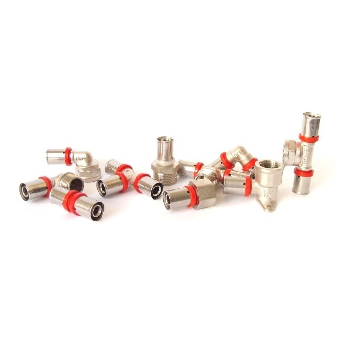

Ciao, :)
mi hanno detto che esiste una pressatrice, che crea un giunto a pressione, tra i tubi zincati e tubi multistrato.
In pratica servirebbe per riparare impianti in zincato in opera , tagliando la zona prima della perdita e tramite apposita pressatrice, innesta un giunto per collegare tuibo multistrato.
Qualcuno cortesemente ha un link di questa pressatrice?

http://www.ebay.it/sch/sis.html?_nkw=PI ... 671&_rdc=1
Sopra i vari raccordi , sotto
guarda in questo link e trovi diverse pressatrici.
guarda che per giuntarli sul zincato devi filettarli o raccordarti sul primo giunto filettato utile .

rele ha scritto:Ciao, :)
Io so che la viega sono un paio di anni che ha lanciato sul mercato i raccordi a pressare con il diametro in pollici.
Quindi adatti per i tubi zincati e i tubi neri in acciaio.
Però bisogna comunque mettere un raccordo col filetto e poi avvitarci un relativo raccordo per passare al multistrato.
In alternativa, senza filettare, si possono usare i raccordi tipo toff, studiati per il ferro.
Come quelli della effebi, sempre con il diametro in pollici.
Io di raccordi già composti, ferro-multistrato, non ne ho mai visti.
Ma ogni giorno, il mercato si aggiorna.
