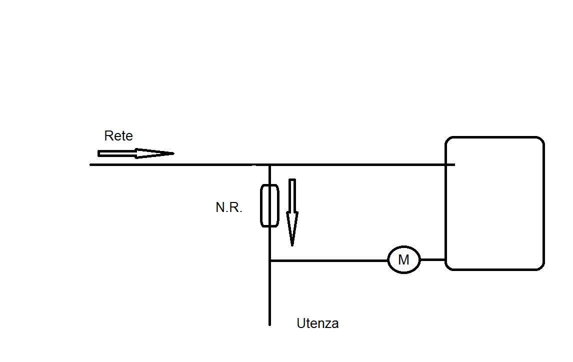

Scusate se mi intrometto ma è giusto per capire, questo è lo schema del mio impianto
e funziona con una sola valvola di non ritorno, potrebbe adattarsi al caso di johnny
o non c'ho capito nulla :oops:

mariobrossh ha scritto:Scusate se mi intrometto ma è giusto per capire, questo è lo schema del mio impianto
Il tuo impianto è corretto, come va fatto. Un tubo diretto che alimenta il serbatoio e un tubo che parte dal motore e alimenta le utenze.
Johnny non può farlo perché con lo stesso tubo deve alimentare il serbatoio e aumentare la pressione alle utenze. Deve modificare un serbatoio esistente che lavorava per caduta.

miciobicio ha scritto: Il tuo impianto è corretto, come va fatto. Un tubo diretto che alimenta il serbatoio e un tubo che parte dal motore e alimenta le utenze.
mariobrossh ha scritto:o non c'ho capito nulla :oops:
come volevasi dimostrare .......... :oops: grazie :(
