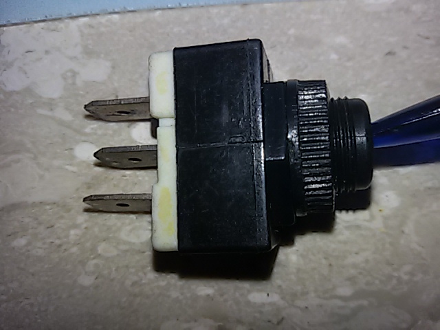

Buongiorno. Ho un interruttore elettrico (allego foto) con tre collegamenti (tre dentini), vorrei che funzionasse nel modo seguente: nella posizione "acceso" vorrei che rimanesse acceso l'oggetto collegato e la lucetta spia che si trova all'interno dell'interruttore; nella posizione "spento" vorrei che rimanessero spenti l'oggetto collegato e la spia dell'interruttore. Tutto ciò non mi riesce poiché o si accende la spia e si spegne l'oggetto collegato oppure viceversa. Ho provato ad aprirlo e ho notato che l'interruttore agisce solo su due collegamenti, quello centrale ed un altro, il terzo rimane sempre scollegato rispetto agli altri due. Spero di essermi espresso bene. Mi scuso per eventuali inesattezze nel linguaggio. Spero di ottenere una risposta. Grazie.
cabestano
Messaggi: 1246
Località: piemonte
Re: Interruttore elettrico con spia luminosa
Messaggio da cabestano »
Non vorrei sbagliarmi, ma quel tipo di interruttore penso che non possa funzionare come desideri tu. Infatti potrebbe essere un lampadina al neon in serie ai contatti. Tanto per intenderci, come quegli interruttori scala o cantina che si illuminano da spenti....per essere trovati al buio.
Messaggi: 6563
Dato che lo hai aperto e constatato che agisce solo su due contatti ,
non hai notato se un capo della lampadina sta attaccato sul morsetto che tu dici essere isolato .
Riccardo

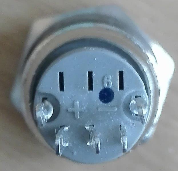

Messaggi: 142
Messaggio da Riccardo »

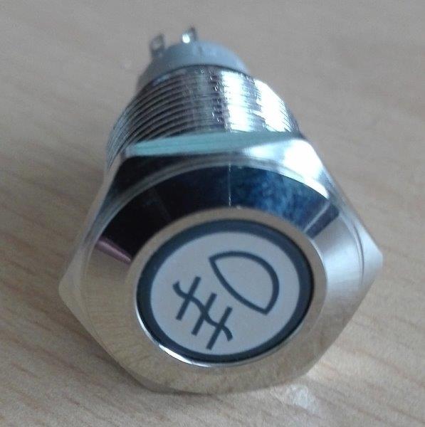

Buongiorno,
mi accodo a questo post visto che l'argomento è lo stesso...
devo utilizzare questo interruttore per far accendere i fendinebbia della macchina, e in questa situazione l'interruttore si deve illuminare.
Facendo delle prove ho constatato che collegando + e - ai due poli contraddistinti dai segni (quelli più grandi) l'interruttore si illumina sia in off sia in on.
Io devo collegare un filo che andrà ad eccitare il relè per l'accensione dei fendi, e far illuminare l'interruttore.
Avete idea di come fare?
Riccardo

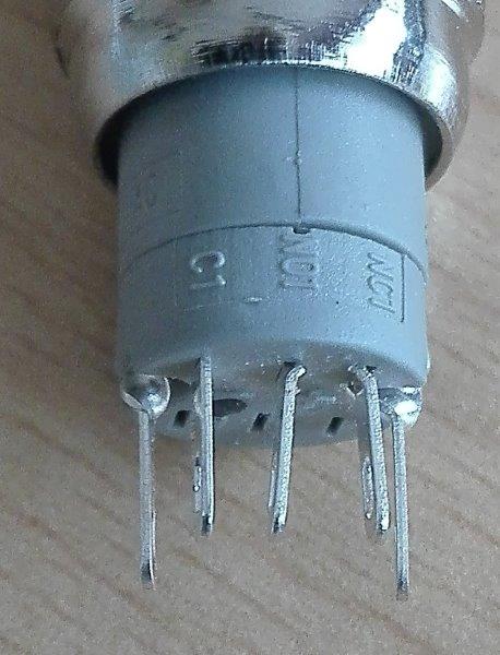

Messaggi: 142
qui ci sono delle sigle...

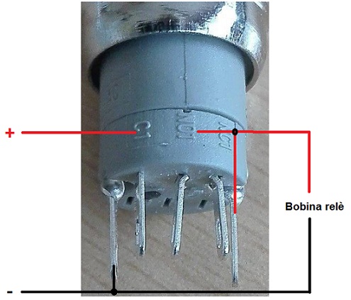

Scintilla
Messaggi: 582
Messaggio da Scintilla »
Così
Inte lum.jpg (54.65 KiB) Visto 4460 volte
Ciao a tutti.....Carlo

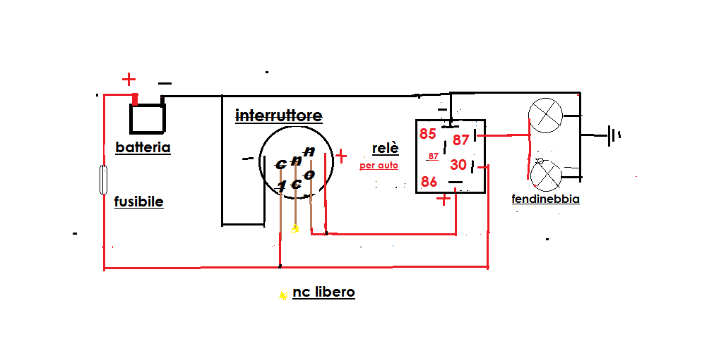

Messaggi: 6563
schema interruttore.png (13.22 KiB) Visto 4450 volte
Riccardo
Messaggi: 142
Grazie,
chiarissimo!
