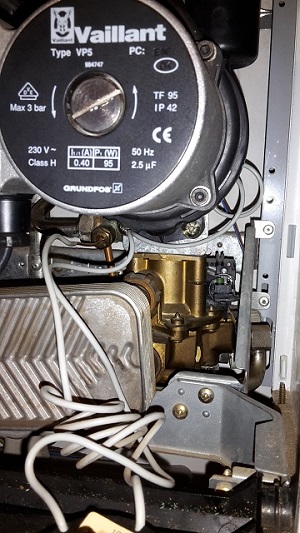

Re: Caldaia Vaillant accensione termosifoni non voluta.
posta una foto della valvola.
Scusate il ritardo ;)
Messaggi: 6582
Roby , questa è una bella gatta da pelare , dico per lo smontaggio. ! Però potresti provare a smontare la cupola che contiene la membrana , posta sotto a tutto e verificare se questa ha qualche micro lesione .
di fatti è capitato qualche volta che con micro lesioni della membrana , la forza di spinta che aziona la tre vie viene a mancare e in special modo quando si va a miscelare la calda , quindi la valvola non chiude bene la via del riscaldamento , anche se riesce ad azionare il micro di accensione .
Ripeto non è certo , ma potrebbe essere .
Ritornando alla valvola , se proprio si rendesse necessario revisionarla , prima di smontarla vedi se riesci a reperire eventuali ricambi o la valvola intera .
Poi la smonti , in effetti potrebbe essere necessario solo disincrostare le parti , che poi per la maggiore si devono pulire gli alberini che scorrono nelle tenute a o-ring interni che spingono i piattelli di chiusura ,
Quindi potrebbe non occorrere niente di materiale , ma gli imprevisti stanno sempre dietro la porta .
vedi tu cosa vuoi fare .
Io sto qui per ogni tuo dubbio.
