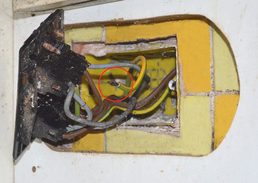

Ho aperto la presa e ho trovato proprio uno dei fili di massa staccato (non so se si sia staccato durante l'estrazione della presa che vi allego in foto). L'ho riallacciato e richiuso la presa. Fare la prova da voi suggerita in uno spazio angustissimo è stato praticamente impossibile allora ho collegato alla presa una cavo da PC e nei buchi ho infilato il nero al centro e il rosso nell'altro buco. Il tester indica il valore di 133 con parecchi sbalzi al di sotto e al di sopra con picchi fino a 230 (non so se gli sbalzi dipendono dall'imperfetto contatto dei terminali del tester).
Potrebbe essere che il filo di massa fosse staccato prima di aprire la presa e che la mancanza della messa a terra fosse responsabile delle scosse?

Al di là di tutto mi pare che i frutti (prese) siano molto malconci e ossidati, cambiali. Dal colore del rame cavi, potrebber aver subito anche sovraccarichi.
Si, anche a me pare tutto abbrustolito, soprattutto perché quella presa ne alimenta un altra, visto che sui morsetti
ci sono due cavi. Per cui, invece di 16A, ci sta che ce ne sia passati anche molti di più. :shock:
Sarebbe interessante sapere cosa alimenta l'altra presa...:roll:

Una presa alimenta la lavastoviglie, l'altra una cucina a gas con forno elettrico che viene acceso non più di 1 volta al mese, mai in contemporanea con la lavastoviglie. Il frutto in effetti ha 18 anni e li dimostra tutti, se non fosse per la scomodità di lavorare in un punto impossibile lo cambierei subito. Magari appena fa un po' meno caldo mi ci impegno.
Ma può essere stata quella massa staccata la causa delle dispersioni secondo voi?

Di sicuro era un collegamento anomalo, ma la certezza la daranno ...le tue figlie...scalze :lol:
Messaggi: 6582
La causa della dispersione risiede in uno di questi elettrodomestici , che poi non scaricasse a terra , magari dovuto al fatto che il filo di terra fosse scollegato.
E la certezza te la potrà dare il fatto che una volta collegata la massa nella presa non si prenderà più la scossa ;)
