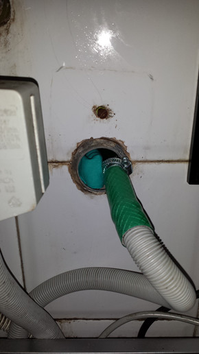

Amici vi ringrazio tutti: ho risolto!
Purtroppo nessuno dei rivenditori di materiale idraulico ai quali mi sono rivolta aveva il pezzo (troppo vecchio quel tipo di scarico, han sentenziato tutti quanti).

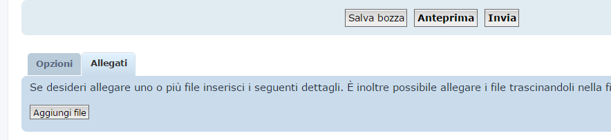

Nelle immagini vi mostro il mio capolavoro (grazie mariobrossh per il suggerimento, non mi ero accorta si potessero caricare le immagini direttamente dal forum).
Fatte le dovute prove, neanche una goccia d'acqua viene persa!!!!!!!
L'alternativa era smontare le piastrelle, smontare il vecchio sifone e rimetterne una nuovo, operazione che non avrei mai potuto fare senza l'intervento di un idraulico.
Grazie ancora!!!!
....e pensare che in un primo tempo volevo addirittura sostituire la lavastoviglie con una nuova! pensate che errore, mi sarei ritrovata ancora col problema della perdita di acqua in quanto la lavastovigli non c'entrava nulla.
Grazie ancora!!!!

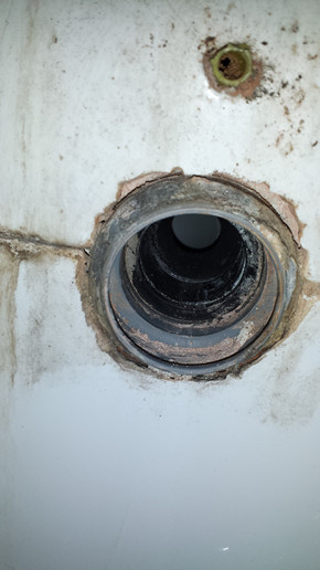

- Ecco il buco dello scarico

le immagini non si vedono, perché non le carichi direttamente qui sul forum ?
